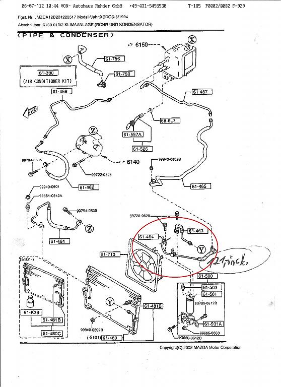

Mein Auto war nun in der Werkstatt um der Sache auf den Grund zu gehen.
Es handelt sich (leider) doch um Flüssigkeit der Klima-Anlage (Kontrastmittel)
Eine der Klima-Leitungen ist defekt und tropft vor sich hin.
Nun das Problem: Preis bei MAZDA > 121,00 € (Aaaaber, nicht lieferbar )
Wo bekomme ich nun so eine Hochdruckleitung her? (Bild angehängt)
Teilenr. 61-464
http://www.xedos-community.de/attach...1&d=1341575448
Bitte um HILFE

Da gibts wohl momentan Engpässe bei den Klimaleitungen...
Mein X9 steht bei Mazda weil der Kondensator gewechselt wird und nun wurde festgestellt dass auch eine Klimaleitung defekt ist..
Auch hierbei, nicht lieferbar. Die haben die Leitung nun bestellt und diese soll nun in 2 Wochen da sein -> direkt aus Japan.
Aber naja... kühlen Kopf bewahren, haben ja schließlich Herbstwetter
Hatte ich hier zwar schon geschrieben, aber meine Beiträge wurden leider entsorgt.
Du wirst die Leitung nirgendwo bekommen.
Vergiß diese Puppenstubenklima, mach das Schiebedach auf und genieße das Leben.
Falls du diese Leitung doch bekommen solltest, Trocknerpatrone tauschen.
Wenn das erledigt ist geht dir die nächste Leitung, der Kompressor oder der Kondensator über den Jordan.
Also überlege jetzt genau für was du dein Geld ausgibst, nur um mal 3 Wochen im Jahr kühle Luft zu haben und dabei 1 Liter mehr Sprit zu verbrauchen.
Ist aber etwas ironisch gemeint, denn abschließend habe ich meine Klima auch noch nicht ganz aufgegeben.
