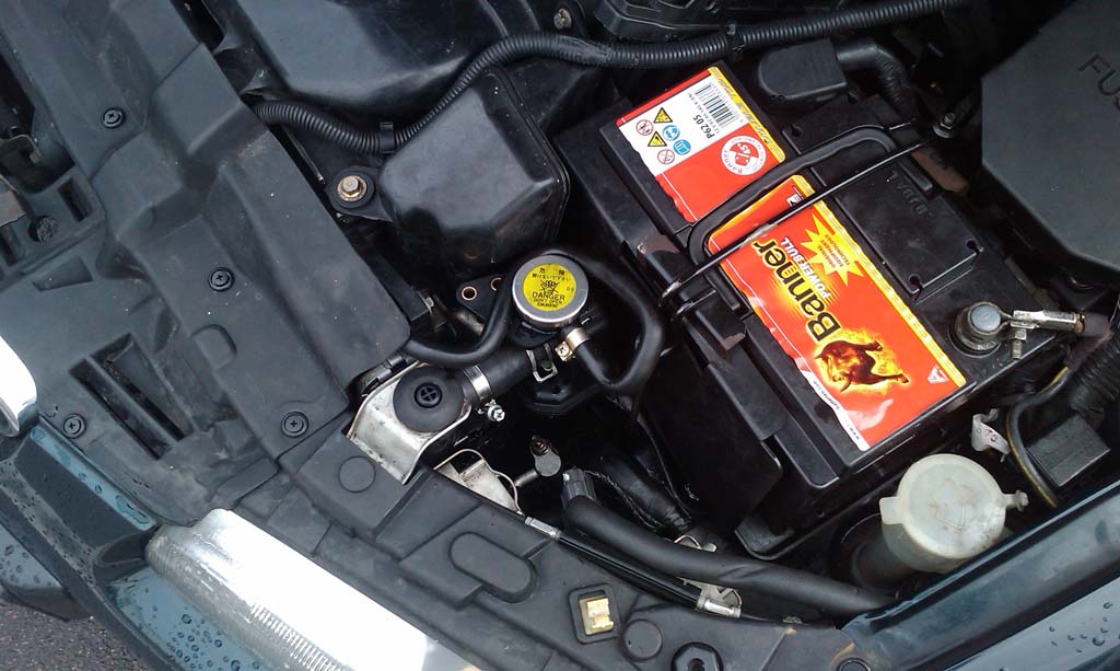

also laut Handbuch gibt es davon nur einen und zwar am Motor mittig/links.
Habe das evtl. ungültige Teil Fotografiert.

Alt 08.06.2011, 14:46   #7
Webmasterxp
Benutzerbild von Webmasterxp
Registriert seit: 06.05.2004
Beiträge: 1.216
Aktuel Serie 2 indischrot 1.6
Sieht doch völlig normal aus !
So gehört das

Xebastian
Ach ich haette dieses Teil einfach nicht in frage stellen dürfen, konsequenz daraus ist jetzt, das Ding bleibt kalt und der Motor läuft in Temperaturen jenseits von Gut und Böse.

Mikael
Hi Xebastian,
Die zwei Deckel sind, wie bereits geschrieben wurde, völlig normal und notwendig um dein Kühlsystem zu entlüften. Also keinesfalls diesen vermeintlichen Pfusch auch beseitigen
Wenn dein Motor nicht auf Temperatur kommt, könnte dein Thermostat hängen, was bei jedem Auto vorkommen kann. Bei mir war besagter defekt und sorgte im Winter für Verbrauchswerte von 12-13 Liter Nach dem Tausch wurds plötzlich einstellig vor dem Komma
