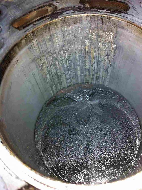

Das mit der Steuerkette und der V-Führung habe ich auch schon gelesen. Ich bin mir aber nicht sicher, wie weit so was mit Pflege (Ölart und Wechselintervall) und Umgang mit dem Motor (bspw. Warm- und Kaltfahren oder permanent treten?) zusammenhängt. Bei meinem Motor sieht das Teil im Gegensatz zudem hier
Hits:	969
Größe:	97,3 KB
völlig okay aus.
