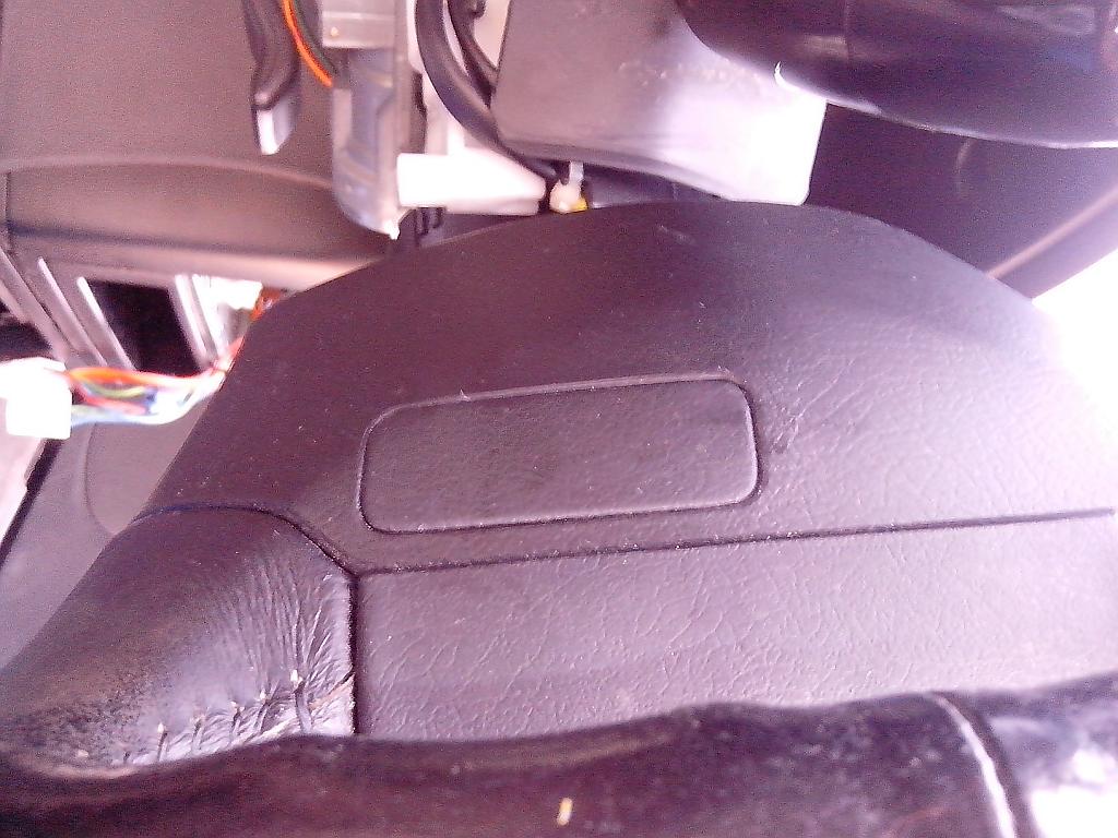

Oder Verstecken sich die Schrauben unter den Abdeckungen->siehe Bild, wenn ja ist alles klar, bin mir nur nicht sicher ob das Abdeckungen sind, da die ziemlich fest sitzen und unnötig daran rumhebeln wollte ich nicht

- Batterie abklemmen
- halbe Stunde warten
- ggf. vorhandene Abdeckungen hinter dem Airbag entfernen
- Schrauben lösen
- Airbagmodul nach vorne abnehmen, Steckverbindungen lösen
- Mutter in der Mitte des Lenkrads lösen
- mit viel Gefühl und leichten Schlägen an wechselnden Stellen Lenkrad lockern und abnehmen

Sooo alles klar, gestern alles umgebaut, den HOCHGEFÄHRLICHEN Sprengsatz mittels Bombenkommando entschärft...Ein einfaches "Ja!" auf die Frage ob es die Abdeckungen sind hätte dann auch gereicht
