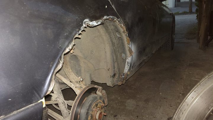

Was würdet ihr machen ,
schweißen oder spachteln mit vorheriger Rostbehandlung .
wenn der radkasten durchgefault ist

Spachtel hält bekanntlich nicht in der Luft...
Schweißen natürlich, alles andere ist Pfusch.

okay, gibt es da passende bleche .
Alt 06.05.2014, 22:09   #4
Was willst du? Über den nächsten TÜV und dann wegschmeißen? Dann kannst auch pfuschen und spachteln. Rep. Bleche gibt es mE nicht (mehr). Frag bei Mazda. Im Nachbau ziemlich sicher nicht. Bleche vom 626 passen laut User Gift nicht.

Eventuell das Stück aus einem (Schlacht)wagen ausschneiden.

Sehr schlechte Idee, denke ich.
Du hast viel Arbeit und ersetzt den Teufel durch den Beelzebub .. oder wie das Sprichwort auch immer heißt.

Bei meinem ehemaligen roten X6 wurde vom Karosseriebauer (beim Lackierer beschäftigt) die rostige Stelle heraus geflext und durch irgendein beliebiges Stück Auto-Blech ersetzt. Er hat es eingeschweißt und die ursprüngliche Form des Radlaufs geschickt wieder zurecht modelliert.
Ein fähiger Karosseriebauer sollte das auch ohne passgenaue Reparaturbleche hinkriegen - zumindest sofern der "knusprige" Bereich noch nicht gar so riesig ist.
So ist es, rausflexen und anpassen. Mein 6 er kriegt gerade neue Bleche, kann ja mal ein paar Bilder posten, wenn er fertig ist.
