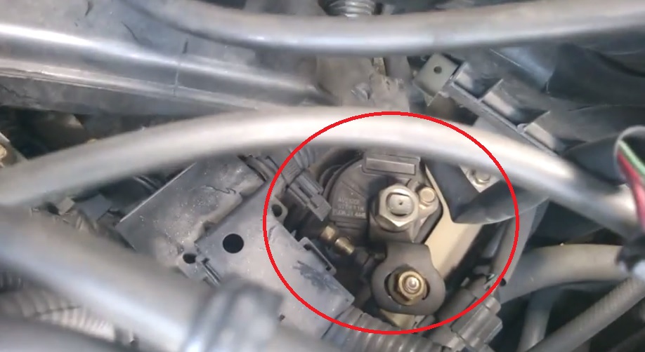

Also..es ist viel passiert...
Auf Anraten eines Mechanikers in meiner Firma habe ich, nachdem er meinte das Problem sei der Zündverteiler, die Zündverteilerkappe und den Zündverteilerläufer gewechselt..Fazit: hat sich nichts getan!
....später am selben Tag fuhr ein Mann mit nem uralten Benz auf das Garagengelände, hatte wohl die Geräusche beim Beschleunigen gehört, kam dann an und hatte sich erkundigt was ich für Probleme hätte, lange Rede kurzer Sinn, er hatte ne lange Metallstange hergezaubert und während ich beschleunigte, sein Ohr an die Stange und mit der Stange div. Stellen "abgehört": sh. Bild anbei, höchstwahrscheinliche Problemzone, hier war das Geräusch besonders intensiv und laut am Ohr.
Nun meine Frage an Euch, Freunde und Helfer:
Worum handelt es sich bei dem Teil?
Bezugsquellen? pkwteile, partsrunner etc?
Wie teuer wird der Spaß wohl?
Kann man wohl selbst Hand anlegen oder sollte das lieber ein Fachmann machen?
Many thanks in advance!
ENTOURAGE

Alt 10.06.2015, 11:34   #5
Beiträge: 2.514
Wenn ich das richtig sehe, ist es der Betätigungshebel des Automatik-Getriebes. Nach hinten über ein Seil mit dem Schalthebel verbunden.
