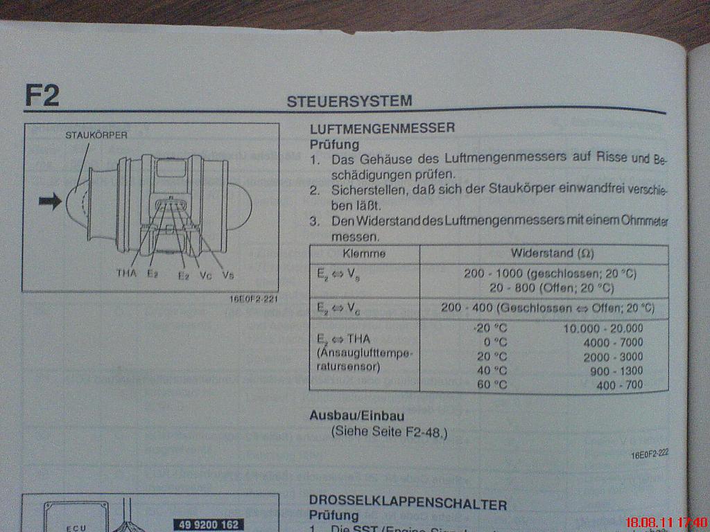

neo, tu genau das, was Neudi1988 geschrieben hat - bau das Teil aus und guck es dir genau an (deswegen meinte ich auch penibel). Weil so wie du die Fehlersymptome beschreibst, würde ich deine Hand dafür ins Feuer legen, dass der Motor ungemessene Luft zieht. Deswegen hast du den Eindruck, dass es an Sprit liegt. Tut es auch gewissermaßen, das Gemisch ist zu mager, also es fehlt Benzin.
Und wenn du den Schlauch schon ab hast, sieh dir den Bypassschlauch genau an und wirf einen genauen Blick ins Drosselklappenteil. Die K-Motoren brauchen alle immer etwas Öl, mit der Zeit kann sich im Drosselklappenteil Ölkohle ansammeln und bestimmte Funktionen beeinträchtigen, z.B. beim Übergang aus Leerlauf-bzw.Schiebebetrieb in den Lastbetrieb.
Wenn du einen Widerstandsmesser hast, kannst den LMM gem Bild prüfen
(dafür musst ihn ausbauen, kannst dabei den Schlauch inspizieren)
mfG
jochy

vielen dank auch für das bild! natürlich habe ich ein multimeter mit und werde die werte überprüfen

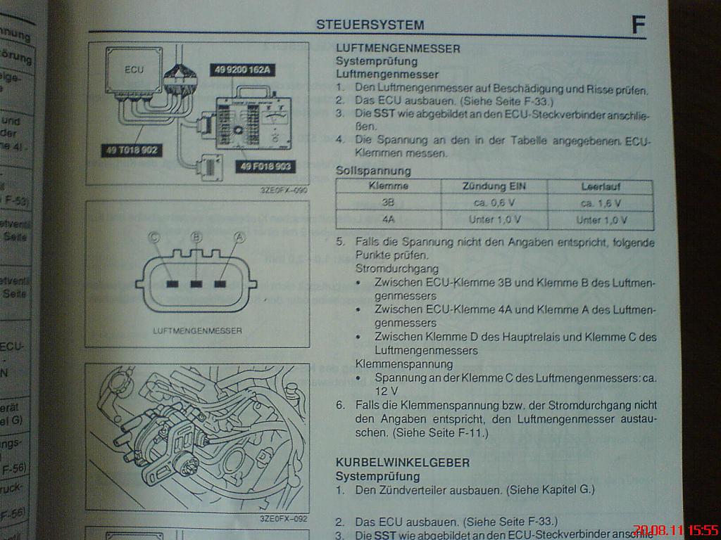

Der Schlauch, den du bestellt hast - du fährts einen X9, oder? Sonst ist der Schlauch falsch. Oder aber ich habe das falsche Bild für die Prüfung des LMM gepostet, bin von einem X6 ausgegangen...
wird zwar nix dran sein, aber hier, für alle Fälle, vom Neuener... um einiges fummeliger...

ja, hab den X9 mit KL - sorry, hab ich ganz vergessen zu schreiben ^^
und ich hab mich schon gewundert, wo die 2 kontakte geblieben sind... XD

@jochy: noch eine frage: welche sind die ecu-klemmen 3B und 4A sowie hauptrelais klemme D?
