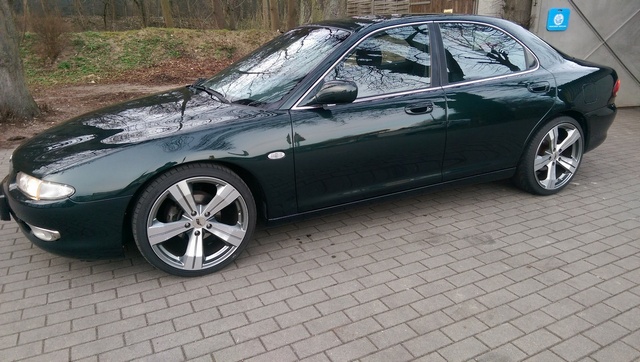

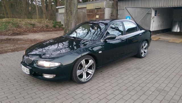

Ich hatte meinen Xedos übrigens letztes Jahr komplett neu im Originalfarbton lackieren lassen. Im Anhang ein Bild vom aktuellen Zustand.
