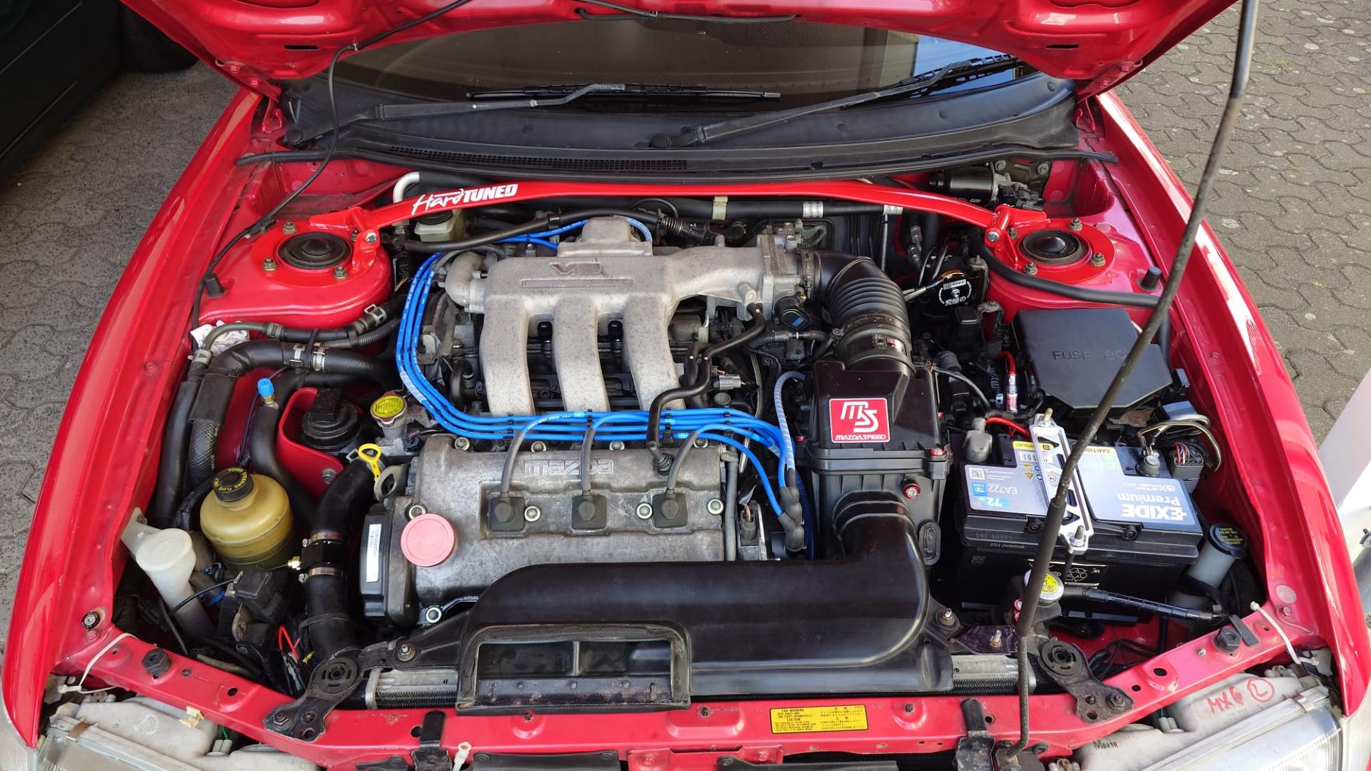

Der MX-6 lief nicht bei Kauf und ich hatte daher direkt einiges mit der Fehlersuche zu tun. Dabei habe ich festgestellt, dass die Motorperipherie und -elektrik weniger mit den EU MX-6, 626 und Ford Probe zu tun hat, sondern viel mehr mit dem Xedos 6 V6.
Das geht von Zündanlage über Ansaugtrakt und Form der Airbox bis hin zu LMM und Form der Ansaugbrücke.
Auch fiel mir auf, dass die ausgegebenen Fehlercodes der ECU besser zur Liste des Xedos passen als zu anderen Mazda Codelisten.
Bei der Fehlersuche konnte ich mich daher auch gut an Xedos Ersatzteilen bedienen und das Wissen hier aus dem Forum nutzen. Daher hab ich mich entschieden, wieder einen neuen Account zu erstellen und das Fzg zumindest einmal vorzustellen. Vielleicht interessiert es ja noche jemanden
U.a. kann man auch den Luftfilter sehen, hier hab ich ebenfalls einen Pipercross für den Xedos nutzen können, da auch hier das Teil für den Rest-Of-World MX6 nicht passt. Die Airbox hab ich dabei auch umgebaut auf Frischluft von unten

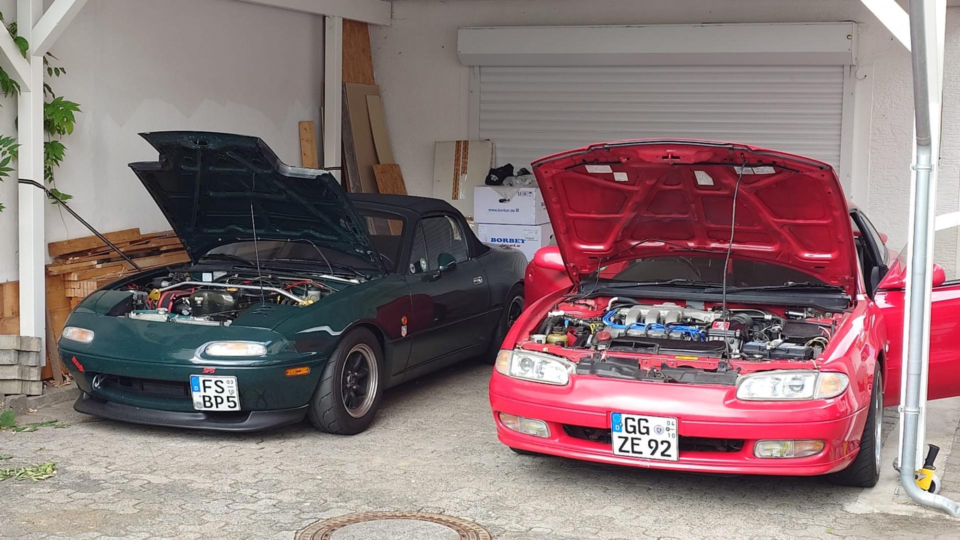

Danke, ja den gibt's natürlich noch. Bekommt gerade einen frischen Motor (siehe ganz hinten im Bild)
Sehr schön! Is das ein 1,8er?
Das Spender-Fahrzeug stammt nicht zufällig ausm Landkreis FO?

Jo, ist ein 1.8, bekommt gerade einen neu aufgebauten BP aus dem BG. Dabei lernt man die ganzen Unterschiede zw. BA und BG BP kennen, die den Umbau doch stark hinausgezögert haben.

Hast Du gut beobachtet. Ich hab ihn zumindest mal angeboten, weil der RX8-Trennungsschmerz gekickt hat und ich über ne Gelegenheit gestolpert bin, die mich echt interessieren würde.
Rechne aber nicht, dass es dazu kommt, da der Markt für MX6 ja winzig klein ist.
Hab auch noch einige Teile im Zulaud für den GE...
Bzgl BP, das ist echt recht interessant. Der Block ist ein anderer, die Kurbelwelle ist ne andere, was wiederum eine andere Riemenscheibe und damit einen geänderten Riementrieb bedingt. Dann gibt es keine Wapu, die zu dem Setup passt, daher nur mit Modifikation möglich. Getriebe passt ebenso nur, wenn man die Längstraverse und Getriebehalter vom BG nimmt, da Gussmarken für die Verschraubung fehlen. Es sind viele Kleinigkeiten, alle lösbar, v.a. wenn man n Spenderfahrzeug hätte (was ich nicht hab), daher bin ich immer mal wieder dran, irgendwelche Kleinigkeiten zu machen oder auch Dinge doppelt oder dreifach auszuprobieren wie bsp. Wapu/Limariemen (habe nun ne Gewindehülse für den Riemenspanner in ne BG Lima eingsetzt und die Riemenscheibe von der BG lima aufgespindelt und mit Abstandshülsen an der BA Lima montiert. Getriebe mache ich nun das vom BA wieder schön, obwohl ich das vom BG bereits einbaufertig aufbereitet hatte.
So Sachen halt....
