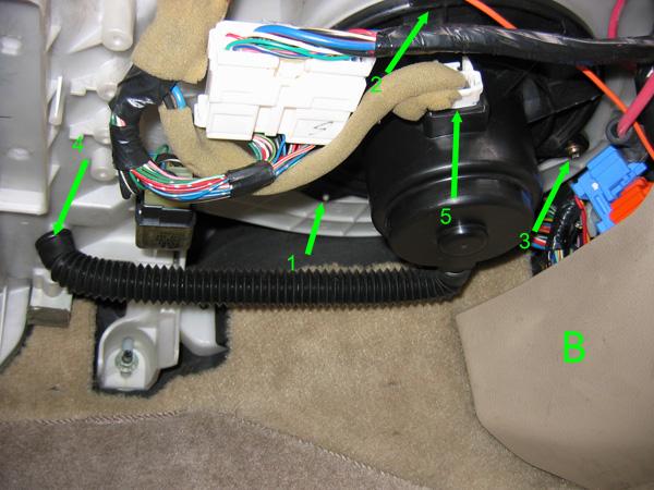

also wenn du bei der beifahrerseite alles zerlegst dann siehst du nen weissen kasten. da ist der pollenfilter. rechts daneben ist der lüfter eingebaut. es ist ein radiallüfter, da musst du dann irgendwelche schrauben lösen und du hast ihn in der hand. SIEHE BILD !
bei mir kommt das geräusch wenn der lüfter läuft. es ist so ein typisches laufgeräusch. möglicherweise kugellager ??
genau so! wenn es rattert werden wahrscheinlich Blätter oder eine gelöste Dichtlippe der Grund sein!
einfach mal ausbauen#, die blätter rausnehmen und mal in den Schacht (wo der Gebläselüfter drin war) reinfassen ob da was in dem Luftstrom hineinragt, ggf entfernen!
