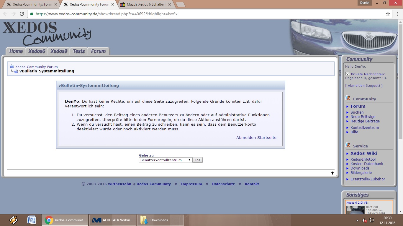

Ich benutze die suche meistens ^^ aber selten bekomm ich was raus
Gerne würde ich das Thema lesen, aber irgendwie geht es nicht
Hits:	1075
Größe:	231,4 KB
