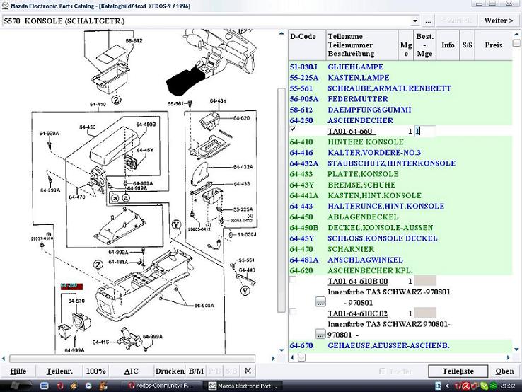

du musst bei der mittelarmlehen aufmachen. einfach diese öffnen und das fach rausziehen, geht etwas schwer weils geklipst ist. dannach siehst du dann schrauben dort. Von dort aus ist alles sichtbar und verständlich. Du arbeitest dich dann einfach bis zur mittelblende vor. ist ganz einfach.

und weil ich so lieb bin gibts noch ein bild dazu...

Darf ich fragen wo man so ein Programm herbekommt, mit den Explosionszeichnungen.

Hallo!
Ohhhhhh Xedos_9 das würde mich auch interessieren! Wo gibts denn das?? Oder hast du nur zufällig das Bild?? Was iczh mir nicht vordtellen kann!

es ist nur zufällig
