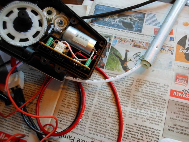

Deshalb habe ich die Antenne geöffnet und mir das einmal angesehen.
1. Feststellung:
Das Plastikband ist heil, lässt sich aber aus dem Teleskop herausziehen. Müsste es nicht oben fest sein? Wei kann die Antenne sonst wieder einfahren?
2. Feststellung

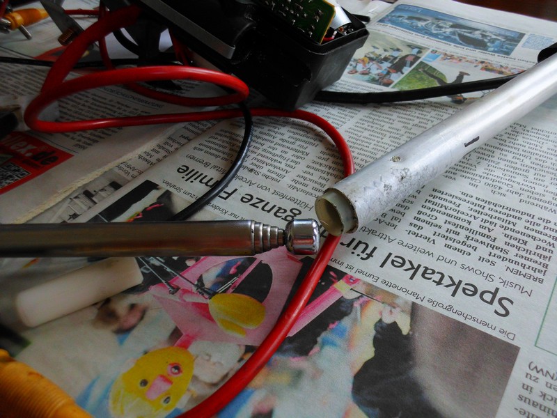

Den Antennenstab kann man nicht nach oben herausziehen, wie hier mehrfach beschrieben. Den kann man nur nach unten herausziehen. Dazu muss man aber das dickere Rohr, wo der Antennenstab drin ist, auch zunächst mal aus dem Gehäuse ziehen.
Da an diesem Rohr am oberen Ende aber der schräge "Adapter" für den Karosserieanschluss befestigt ist, habe ich jetzt natürlich die Richtung verloren und das wird beim Wiedereinbau nicht mehr die gleiche Lage haben wie vorher. Habe ich leider nicht vorher gekennzeichnet und somit wird es beim Wiedereinbau nicht mehr passen.
Muss dieses Plastikband im Teleskoprohr fest sein?
Ich kann nicht erkennen, wo etwas kaputt sein soll, deshalb weiß ich nicht, ob es Sinn macht, einen neuen Antennenstab zu kaufen.

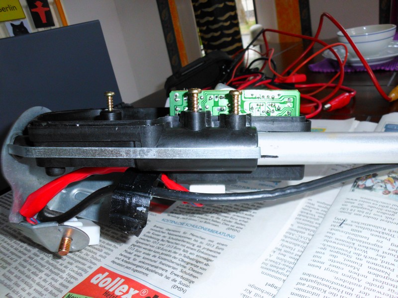

Durch eine glückliche Fügung lässt sich die Stellung der Führungshülse rekonstruieren. Es hat sich nämlich eine der von außen sichtbaren Schrauben dort abgedrückt. Den Abdruck kann man mit einer hellen Lampe durch das Schraubenloch sehen.

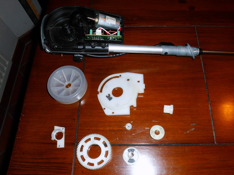

Ich habe das Getriebe zerlegt und alles gereinigt. Es sind keine Schäden und auch kein außergewöhnlicher Verschleiß erkennbar. Wenn hier keiner einen Tipp hat, werde ich auf gut Glück morgen einen neuen Antennenstab bestellen (und dann sehe ich ja, ob das Plastikband am Teleskop fest ist).

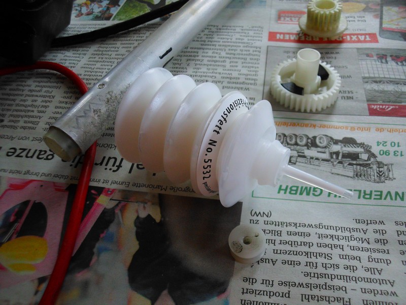

Kann man jedes handelsübliche Fett für das schmieren des Getriebes verwenden? Oder braucht man spezielles für Kunststoffe?

Auf besonderen Wunsch hier eine Minianleitung, wie ich den Stab ausgebaut habe, da ich den nicht wie im WHB und mehrfach hier beschrieben, nach oben rausbekommen habe.
Ich habe also die Antenne ausgebaut (was man auf jeden Fall machen sollte um sie gründlich zuu reinigen) und den Stab nach unten rausgezogen.
Hierzu muss man dann erstmal die Führungshülse (rechts) abschrauben und aus dem Antennengehäuse herausziehen.
Da am anderen Ende der Führungshülse das Teil befestigt ist, was an die Karosserieform angepasst ist und sich nicht drehen lässt, sollte man die Lage der Hülse vor dem Ausbau tunlichst mit einem Stift markieren. Dabei geht es nicht darum, wie tief die Hülse im Gehäuse steckt, sondern wie sie gedreht ist.
Der Antennenstab lässt sich dann nach unten raushziehen:

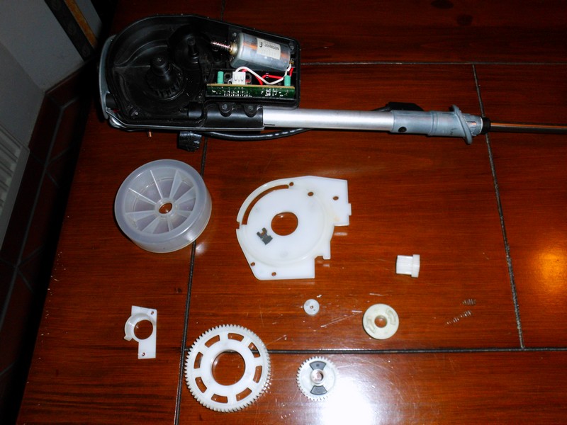

Dann halt alles zerlegen, dabei das kleine Metallplättchen über der Motorachse nicht vergessen und sich merken, wie rum das Ding eingebaut war und reinigen.
Beim wiederzusammenbau muss dieser Plastik "Zahnriemen" ja wieder eingefädelt werden. Dazu muss man Spannung an den Stecker anlegen, damit der Stab durch den Motor ins Gehäuse gezogen wird.
Ich habe mir das leider nicht genau gemerkt und auch den Stecker nicht fotografiert, aber ich meine der hat 3 Anschlüsse, einmal Masse, einmal Plus und einmal Steuerleitung. Masse und Plus schließt man an und wenn man Spannung an die Steuerleitung anlegt, fährt der Stab aus (entspricht einschalten des Radios). Nimmt man die Spannung wieder weg, fährt der Stab wieder ein. Beides jedesmahl komplett. Da das beim Zusammenbau ziemlich ungünstig ist, sollte man besser den Plus Anschluss tasten, damit man das einfahren des Stabes zwischendurch anhalten und besser kontrollieren kann.

super; hast Du eh ein eigenes Fett verwendet?
Vg
Alt 14.01.2013, 01:37   #7
Hallo Klaus.
Das ist Robbe Präzisionsfett 5533 aus dem Modellbau. Das ist ein Silikon- bzw- Teflonfett mit sehr guten Schmiereigenschaften bei relativ geringer Viskosität. Dadurch prädestiniert für kleine Getriebe, wo nur geringe Drehmomente zur Verfügung stehen. Zudem verharzt es nicht.
Alt 14.01.2013, 21:17   #8
Hallo Jürgen,
ich denke dies ist der ideale Schmierstoff dafür.
