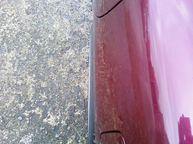

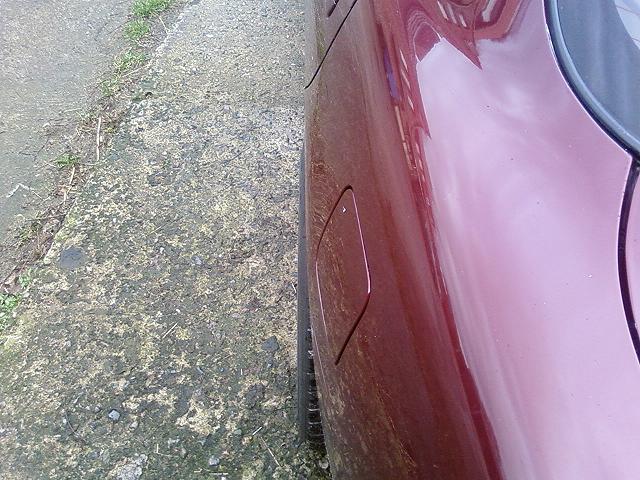

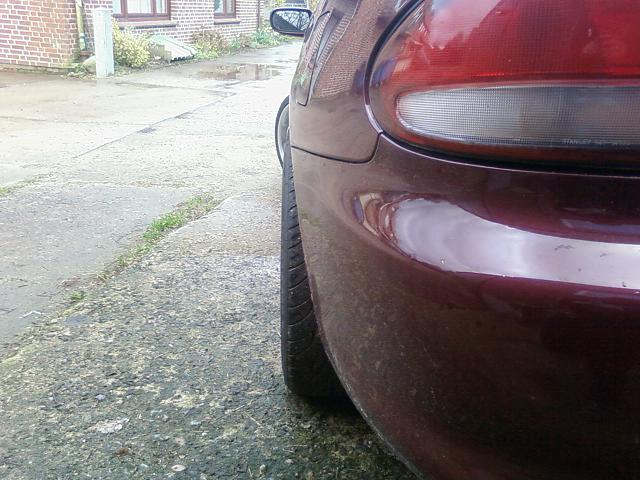

also ich fahr ja auch 8x17 et 35 mit 215ern und musste nicht bördeln habe allerdings Federwegsbegrenzer drin. Bei mir passt das ganz genau der Reifen bleibt im Radkasten und die Felge steht ein klein wenig raus.
