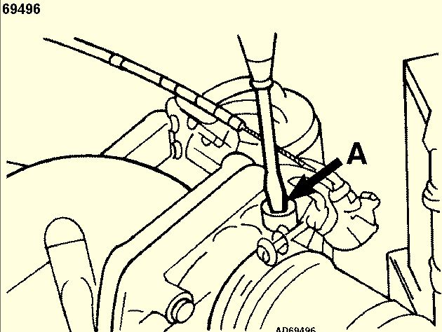

Hatte einige Probleme mit Schwankungen der Leerlaufdrehzahl in Kombination mit dem Autgas Umbau. Die Drehzahl sackte ein und der Motor wurde unruhig.
Die Leerlaufdrehzahl sollte werksseitig bei 670rpm +/-50 liegen (laut Werkstatthandbuch)
Anbei Bild wo die Leerlaufdrehzahl eingestellt wird falls jemand noch sucht.
Nero

hm nur so zur info an dieser schraube sollte nur gedreht werden wenn Klemme Ten an masse gelegt wurde.
Kommt da noch eine Begründung oder Quellenangabe?
Nero
Alt 16.03.2008, 09:27   #5
Doce
Benutzerbild von Doce
Registriert seit: 05.03.2004
Ort: Berlin
Alter: 51
Beiträge: 1.174
Xedos 6 2.0 V6 (Serie 1)
kannst beides haben.
Quelle: ist 17jahre Mazda Erfahrung und das Werkstatt handbuch.
Begründung: ist weil du damit das steuergerät in die Speicherphase bringst und sich dann das steuer gerät sich deine einstellung mekt.Noch ein Tip der leerlauf ist dann richtig eingestellt wenn sich die Drehzahl, nach dem Abklemmen der Masse, nicht mehr verändert.
Sollte reichen als begründung und Quelle

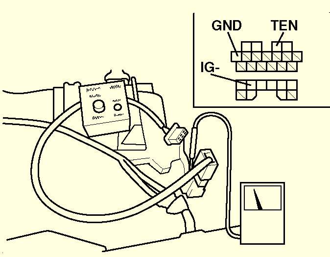

Hab gerade nochmal nachgelesen, steht genau so drinn wie oben genannt.
Anbei habe ich das Bild wegen den Pins.
Nero
