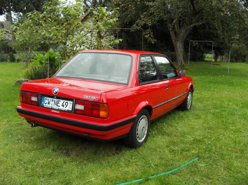

Hey,
also, dass ist da auf der BMW Seite schon sehr sehr ausführlich beschrieben.
Aber so schwer ists nicht. Hatte selber einen roten BMW E30, der schlimmer aussah wie das gezeigte Auto.
Mein ergebnis war ok ... siehe Pic.
Also mal die Frage, wie sieht dein Lack den aus ?

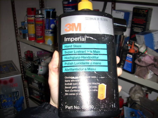

also der sieht doch recht gut aus.
Zumindest aufm Pic kann ich keine stumpfen Stellen, oder Waschanlagenkratzer erkennen.
Da wäre z.b dieses Mittel nicht schlecht ( siehe Pic ). Ist eine Profi-politur für die handanwendung, ohne Wachse also reines Poliermittel jedoch auch ohne schleifmittel.
Ich habe es auf grösseren Flächen auch mit der Maschine aufgetragen.
Vorher würde ichs aber erstmal auf die Handmethode versuchen.
Die Reste, bzw Spritzer wie sie durchs Auftragen mit der Maschine entstehen muss man aber alsbald wegwaschen... den wenn die Festtrocknen dann wirds schwer. Z.B Spalte, oder Gummiteile...
Wasser stört dieses Mittel andererseits beim Poliern nicht.
Hinterher würde ich das Auto dann mit normalem handelsüblichen Wachs behandeln, als versiegelung.
Aber; ordentlich schrubben musst da schon. Geht gut in die Muckies
