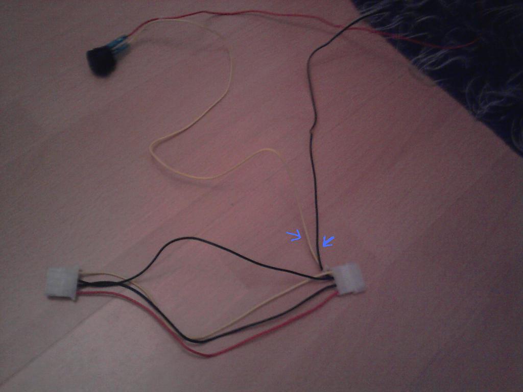

Hallo Leute,
ich hoffe ihr könnts mir da helfen, hab vom Peters Shop, die Kaltlichtkathoden gekauft, nur ich weiß jetzt nicht was ich genau von den Kabeln brauche und wo ich es anschließen soll, da ich eher Laie für sowas bin ,
so hab mal die am Pc probiert und sie funktionieren, das ist mal ein gutes Zeichen , ist ja einfach nur anstecken.
hab ja ein Foto gemacht, ich brauch ja in Prinzip nur das Gelbe Kabel und das Schwarze Kabel, also die könnte ich ruhig am Ende abschneiden oder?
Gelb ist +, und Schwarz ist Masse,
wo soll ich das jetzt am Auto anschließen, ich würde es gerne am Zigarettenanzünder anschließen, da brauche ich ne Lüsterklemme oder?,
und jetzt weiß ich nicht mehr weiter, welche Kabel sind dort und mit welcher Farbe soll ich es verbinden?
Bitte um Hilfe
ALex
aCa

Hier das Bild.

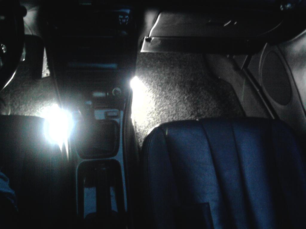

So habs heute angeschlossen , einfach mit der Lüsterklemme verbunden, schwarz auf schwarz, gelb auf jetzt hab ich es vergessen welche Farbe das war glaub blau weiß, und siehe da es leuchtet , wollte die Kathoden ja unten draufgkleben aber das Kabel ist zu kurz, so das ich nur auf der Seite gelegt habe, werde irgendwie kabel verlängern , den schalter hab ich in den Aschenbecher versteckt bin NichtRaucher , hab auch gleich Foto gemacht ,
bis jetzt genügt mir das Licht vorne, werde mal sehen wegen hinten.
ALex
PS: ah wollt noch fragen, ich hab ja den Inverter neben den Motorsteuergerät hingelegt, da drinnen ist es aber sehr sehr warm, ist das schlimm für den Inverter?,
ich hab ja da irgendwo gelesen das wenn man die Kathodenleuchte einbaut, sollte man den Inverter in der nähe vom Kühler einbauen, ist ja eigentlich fürs PC geeignet.

Hier die Kabel vom Inverter bis zur kathode darfst du nicht verlängern oder verkürzen, ..da sich die Spannung verändert, und somit die Kathoden kaputt gehen können !!
Weiß ich schon, ich meinte e die anderen, da sie bei den Zigarettenanzünder sehr kurz sind,
aber danke trotztdem .
