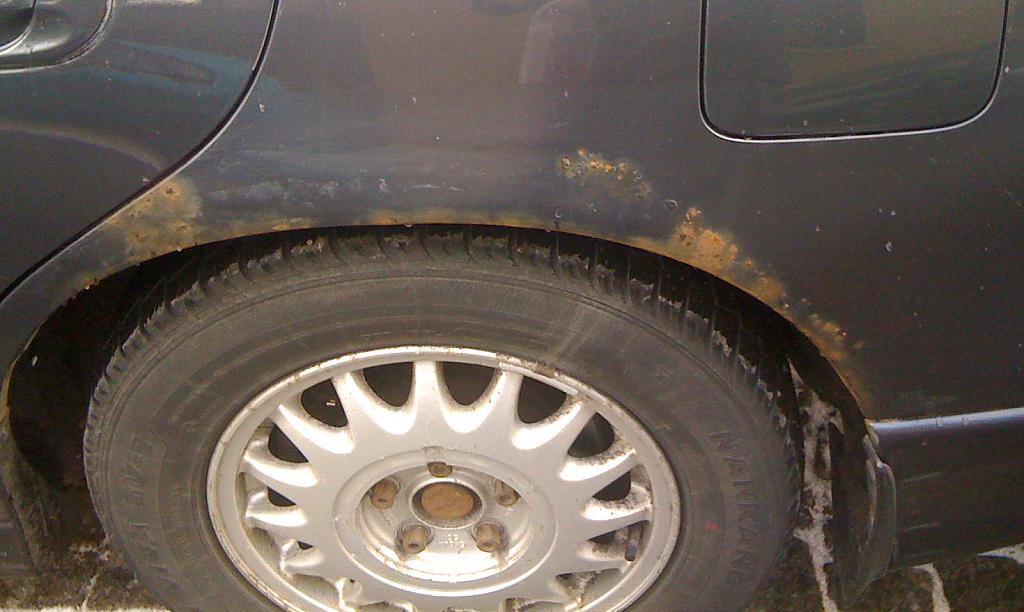

Hallo ,
habe immer alle 2 Jahre meinen hinteren Kotflügel neu lackieren lassen. Im letzten Jahr habe ich ihn etwas unfachmännisch selber repariert. Jetzt blüht er richtig.
Hättet ihr einen Tipp, was ich machen könnte, wo mein Geldbeutel noch mit macht.
Gruss Klaus

hallo....
hmm sieht schlimm aus..
aber da hilft nur eins : den rost komplett entfernen, spachteln, füllern und lackieren da kommst du nicht herum................ sonst wirst du dieses blühen nie los

würde rost rausschneiden . neues blech einsetzen und neu lackieren lassen und von innen hohlraumversiegelung das muß sein !
kosten sind da ca 300 - 400 euro

Wenn du privat nicht über gewisse "Beziehungen" verfügst - keine Chance.
Bei mir sah das optisch um Welten besser aus und trotzdem konnten wir die Radläufe nicht erhalten .. also mußten neue Bleche angefertigt und eingeschweißt werden. Ich war die ganze Zeit bei den Arbeiten dabei und hätte auch gedacht das ist die Lösung für die nächsten Jahre.
Da wurde kein Tropfen Rostumwandler etc. benutzt, alles bis aufs blanke Metall entfernt und richtig ordentlich grundiert, lackiert und die Kanten mit speziellem Fensterkleber gefüllt.
Und was ist das Resultat ? Dieser Winter hat es doch wirklich geschafft erneut ganz kleine Bläschen unter dem Lack zu erzeugen
Werd mir die Geschichte mal näher anschauen wenn es wärmer ist, was wir falsch gemacht haben ? Viel kann es normalerweise nicht sein.
Eine kleine Vermutung geht in die Richtung, weil wir Edelstahlbleche zum Einsatz gebracht haben und an die Schweißnaht (wie auch immer) wieder Salzwasser gekommen ist. Wurde ja davor gewarnt, sowas zu machen.
Ist aber auch der Wahnwitz für so ein Auto wenn hunderttausende Tonnen Salz auf die Straße gebracht werden, das dringt ja in die kleinste Ritze und nicht alle Stellen haben eine 100%ige und haltbare Verzinkung.
Wenn dein Radlauf so aussieht, dann ist es meiner Meinung nach nicht die einzige Baustelle die du rostmäßig anstehen hast.
Also rauf auf die Bühne und auch mal mit dem Hammer die Schwellerendstücke usw. prüfen.
Jedenfalls wirst du jetzt etwas Geld loswerden wenn du den X noch ein paar Jahre fahren willst. Viel Glück.

Habe ich im letzten Sommer getan. Daas bringt nicht viel.

Das Auto sieht sonst top aus. Der Kotflügel wurde damals nach einem Unfall neu angebaut. Wahrscheinlich gleich mit Rost. Das ist die einzigste Stelle wo der Xedos blüht.
Da würde ich sehr vorsichtig sein, welches Baujahr ist er eigentlich ?
Wenn ich bei Meinem immer nur die verdächtigen Stellen mit Unterbodenschutz übersprüht hätte, würde der heute auch noch top aussehen, wäre aber Schrott und nicht mehr (wirtschaftlich) zu retten.
Ist aber nur ein kleiner Gedankenanstoß und soll nicht negativ rüberkommen.
Ich wünsch dir was

Das einzige, was hier dauerhaft hilft, ist tatsächlich:
Großflächig ausschneiden und neues Blech einsetzen lassen (besser selbst machen, dann macht mans auch gscheit!)
Blankschleifen bringt nix. Ich weiß zwar nicht wieso, habs aber schon oft ausprobiert.
Dann Grundierung und die Lackschichten+ Hohlraumversiegelung.
Ist leider ne beschissene Stelle zum Arbeiten.

So wie das aussieht hilft nur komplett rausschneiden und einen Rep.teil einsetzen. Das Problem beim Abschleifen ist, dass der Rost von innen kommt und Du aber nur aussen schleifen kannst. Daher nagt er munter weiter... Vielleicht würde aussen bis aufs blanke Blech schleifen und innen mit Mike Sander Fett konservieren helfen, aber ich glaube, da ist schon alles durch und es bleibt eh nicht mehr viel vom Blech stehen.
@Gift:
ich würde meinen, bei Dir ist das zu 99,9% die elektrochemische Korrosion zwischen Edelstahl und (verzinkten) Blech, da Du ja auch innen konserviert hast. Das edlere (Edelstahl) greift das unedle (Blech) Metall an. Problematisch sind bspw. auch ALU / Blechkombinationen, da dies im ALU-Blech für Lochfraß sorgt. Es wird bei Dir auch beim Schweller so ähnlich sein oder eben noch kommen - leider.
