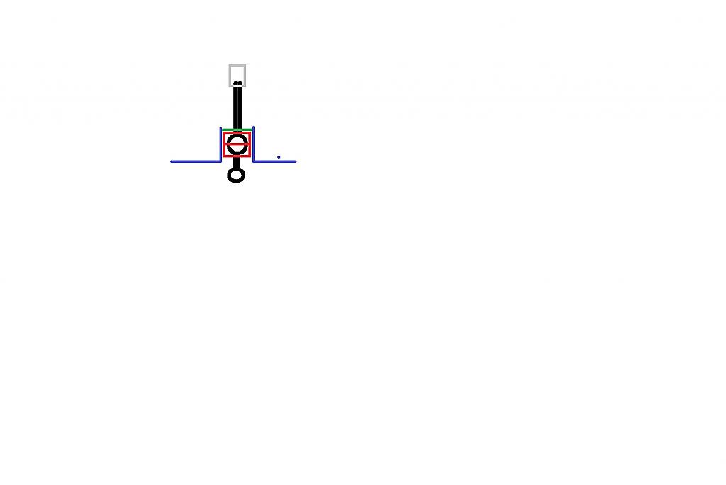

Die 4 Schrauben musst du NICHT lösen, nur die 2 unteren und die Schaltstange aushängen.
Oben ist nur ein Sprengring der die Plastikteile drin hält.
In der Skizze grün dargestellt.
Hits:	409
Größe:	14,3 KB

Bin mal gespannt, bei mir ist ne art Sperring nicht zu sehn, ich seh direkt den Kugelkopf in soner art Kunstoffzentrierring oder ähnlich, würde ich als das rote in deiner Skizze auffassen.
Ich werd mich nächste woche dran machen.
