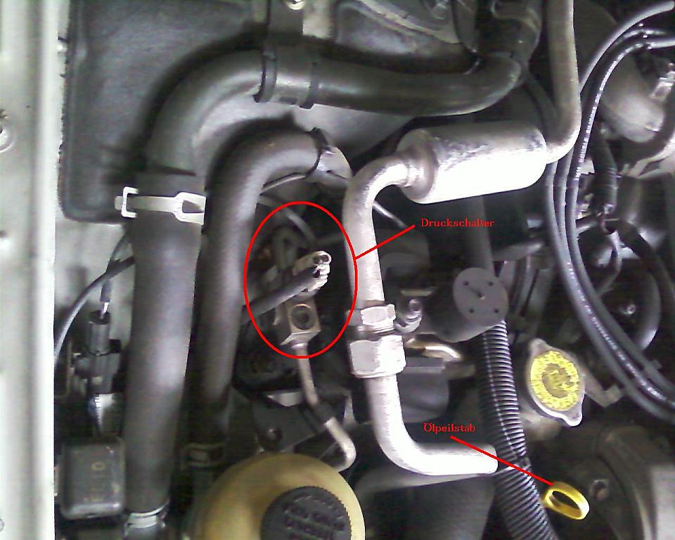

Wie könnte man diese überprüfen lassen, ohne das ich das Fahrzeug in die Teure Werkstatt bringe und nicht weis wie ich in die Arbeit komme, oder weis woher ich die Zeit nehme!
Kann man die überbrücken oder Kompressor auf Dauerplus schalten, das man einen Fehler am Druck oder Menge des Systems ausschliesen kann?

Hi
der Druckschalter ist vorne rechts (Beifahrerseite) im Motorraum.
CU
merlin.r

@ merlin, danke das hilft schon mal. Jetzt weis ich welcher das es ist
