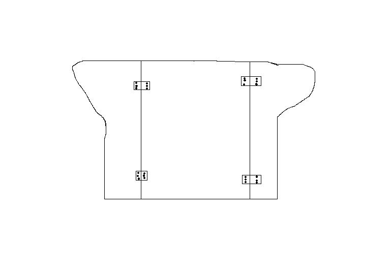

ich habe schon länger vor eine kofferraum bodenplatte aus mdf holz anzufertigen, für evtl später leichter hifi komponenten zu verbauen und auch weil der kofferraumteppich nicht mehr so prickelnd aussieht.
Ja nur wie macht man das?
Hab' mir schon was überlegt und zwar die platte drei zuteilen weil man sie sonst schlecht durch die ladeöffnung bekommt. die drei teile sind mit scharnieren verschraubt, sodass man sie zusammengeklappt wieder rausnehmen kann. blos wie mach ich es das man die scharnieren nicht beim über den bezug fahren merkt? (siehe anhang)
habt ihr evtl eine andere idee wie man sie sonst noch konstruieren könnte?
bin auf eure ideen gespannt

die Scharniere von unten montieren, geht das nicht?
Dann könnntest Du es leicht eingeklappt (die mitte nach oben) reinlegen und aufklappen ...
Ich denke dass das gehen sollte.

wenn ich die scharnieren unten montiere klappen sich die seitenteile nach unten auf und der bespannstoff würde ausleiern / reisen.
wieso nehmst du nicht ein Stoff das sich dehnen läßt?

Setz die Scharniere doch einfach ein Stück tiefer. Also eine kleine Aussparung im Holz sodas sie oben bündig abschließen. Ich werd mir auch was überlegen müssen wie ichs bei mir mach. Aber werd wahrscheinlich einen festen Boden machen. Oder eine Platte die man rausnehmen kann. Rechts und links sollen dann noch Wände an die Seiten

und warum nehmt ihr anstelle der Scharniere kein Klavierband ??
Das wäre noch unauffälliger.

ich verstehe die Diskussion irgendwie nicht. Ich hab die Platte doch auch im Ganzen eingebaut

bei mir ist die Platte an den Seiten gerade. Die Abseiten links und rechts stehen auf der Kante und sind mit der Bodenplatte mittels Winkeln fest verschraubt. Somit hat man in den Taschen (also dahinter) noch ordentlich Platz. Hier habe ich die Endstufen verbaut. Ich glaube, man sieht es auf den Bildern auch.
