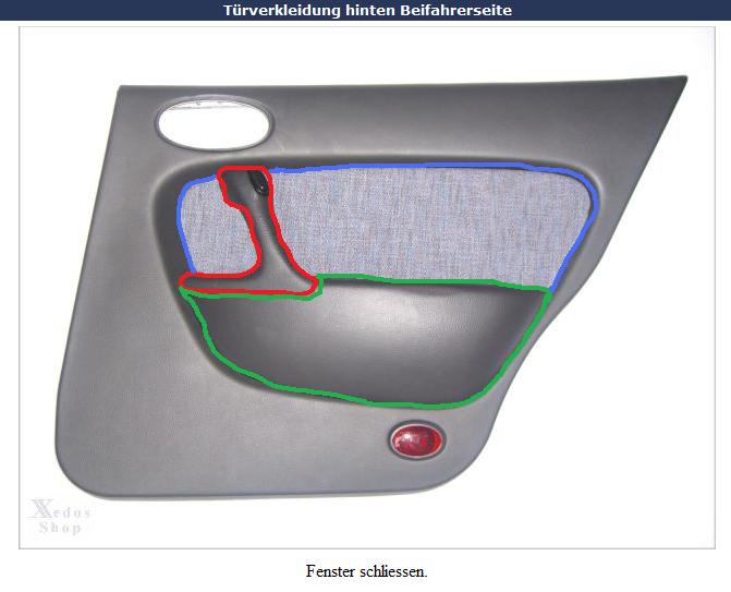

Hits:	415
Größe:	36,0 KB
Ich bin der Meinung wenn man den Griff mit dem Fensterheberschalter und die Armauflage demontiert kann man schön nen neuen Stoff raufkleben und wie bereits erwähnt mit nem Plastikteil in die Nut reindrücken
Hab mal irgendwo ein Foto von hinten gesehen und kann mich erinnern dass man nur die besagten Teile abschrauben kann und nicht die komplette Verkleidung in alle Einzelteile zerlegen kann.
mfg Chris
Alt 19.06.2011, 15:53   #7
Armauflage und Griff sind zusammengeschraubt und brauchen bei der Demontage nicht getrennt werden.
Es sieht auf den ersten Blick von vorne so aus, als ließe sich "das Teil mit Stoff drauf" abmontieren. Aber das ist ein Fake, wenn man sich den unteren Bereich ansieht, dann kann man das auch von vorne erkennen.
Es ist ein Stück. Die Illusion, es handele sich um ein extra Teil, wird durch diese eingearbeitete Nut erreicht.
Von hinten sieht das so aus:
Man muss es also in der Tat allein von vorne hinkriegen.
Die Türverkleidung muss dennoch ab, weil der Griff von hinten geschraubt ist.
