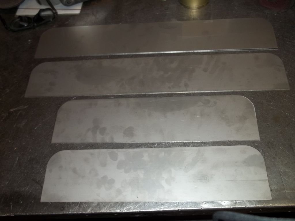

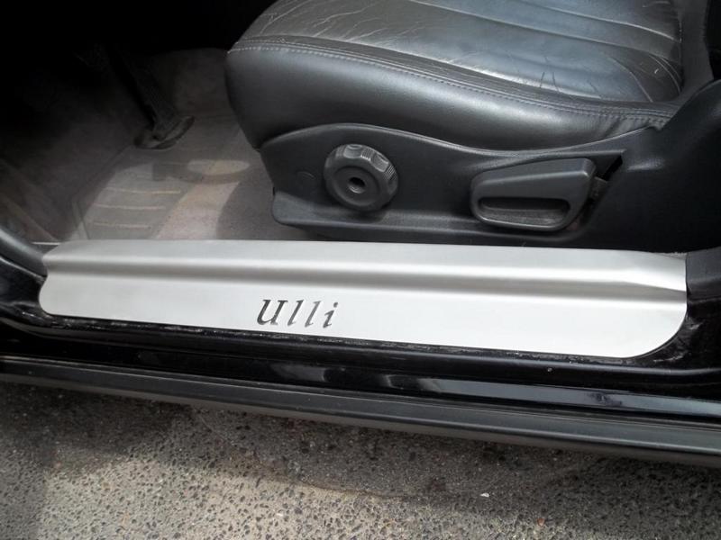

Hallo in die Runde! Mein neues Projekt kommt langsam ins rollen. Wie ich ja schon geschrieben hab, mach ich mir die Einstiegsleisten selbst.
Die Bleche dafür sind schon fast fertig. Das war auch das kleinere Übel. Da ich die Kanten noch biegen muss, ist wiedermal die Flex gefragt. Die Seiten werden dann eingeschnitten, gebogen und wieder verschweisst.
Wenn das alles fertig ist, gehen die Dinger zum Glasperlenstrahlen. Da alles aus Edelstahl ist, sieht es nachher mattsilber aus. Danach kommen unsere Namen in elektrpoliertem Edelstahl drauf (Chromoptik) und dann bin ich erstmal fertig.
Es ist sehr viel Arbeit, aber sehr individuell.
Ich wünsche mir noch viel Spass!

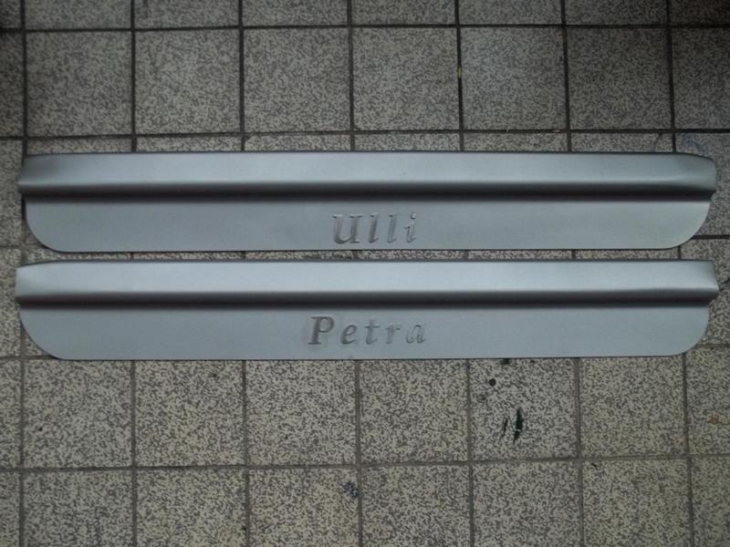

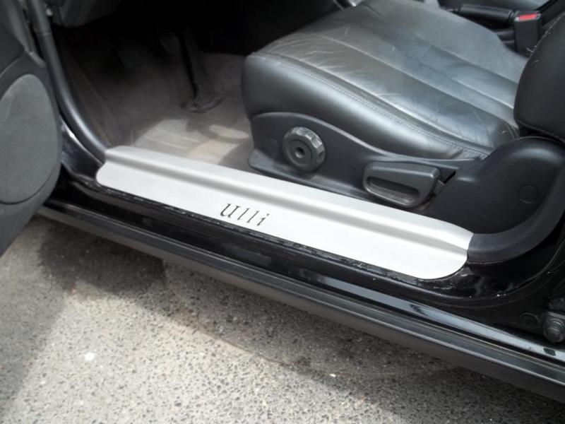

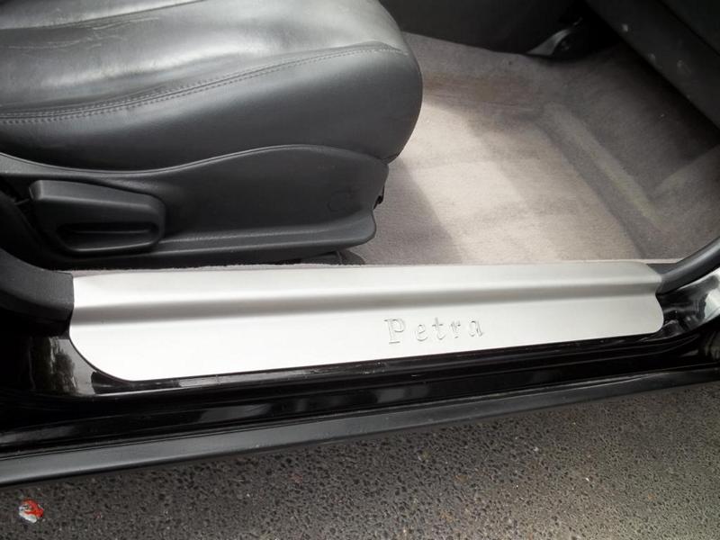

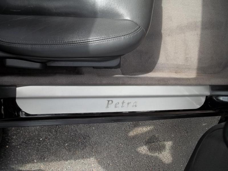

Jetzt ist es endlich soweit. Die Einstiegsleisten sind fertig!!!
Auf den ersten beiden Fotos sind die Anfänge ja schon zu sehen.
Und hier mal eine kurze Beschreibung, wie es weiter ging:
Mit den vorgekanteten Teilen bin ich x-mal zur Kantbank gelaufen weil die Dinger über verschiedene Matritzen, Stempel und Wellen bis in die genaue Form gedrückt werden mussten. Als das endlich alles gepasst hat, kam die Flex zum Einsatz. Enden eingeschnitten, angepasst (x-mal zum Wagen gelaufen!) und verschweisst.
Schweissnähte geschliffen und zum Glasperlen-strahlen gegeben.
In der Zwischenzeit die Buchstaben ausgelasert und entgratet.
Das ist dann auch schon alles!
Das Endergebnis seht ihr ja.
PS: Bitte keine negativen Antworten denn es war ein KRAMPF!!!
