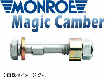

Sturzkorrekturschraube
Was ist von sowas zu halten, ist das Ernst zu nehmen?
Vom Preis her scheint das wenigstens ordentliche Qualität zu sein.

Funktioniert's denn hinreichend?
D.h. wie groß ist denn der Verstellbereich. Auf dem Bild ist was von 3° angedeutet. Scheint mir ein bisschen viel.
Wenn man die genaue Geometrie kennen würde, müsste man das ja ausrechnen können, aber wenn ich mir das kleine Montagebild rechts (das von oben gesehene) ansehe, dann wird mir da nicht ganz klar, wo sich die Kräfte abstützen und wie die Teile eingebaut wirklichzueinander stehen. Hätte ich auf der anderen Seite erwartet.
Wenn die Verschiebung wirklich durch den Excenter erfolgen soll, dann muss das ja auch wirklich bei loser Schraube halten und sich nicht verschieben, solange der Kopf sich nicht verdreht. Durch Kontern darf doch nur gegen das Verdrehen gesichert werden müssen.
Wenn das wirklich so funktioniert, ist es für mich schlecht dargestellt, da sieht es aus, als wenn sich alles bei nicht gekonterter Schraube und ohne Verdrehung verschieben ließe. Das darf m.E. nicht sein.
Und weil man m.E. nicht erkennen kann, wo die Kräfte tatsächlich anliegen, kann ich jetzt aus dem Bild auh nicht erkennen, in welche Richtung der Verstellbereich überhaupt geht. Das Bild assoziiert einen symmetrischen Verstellbereich +- 3°.
Für mich sieht es wie eine Nut aus damit du Spiel in der Passung bekommst.
Wird eh während der Achsvermessung eingestellt, da sich durch Sturzänderung auch die Spur verstellt.

das Bild hatte ich auch schon mal hier irgendwo in einem Thread gefunden. Aber in Deinem ist der untere Hinweis mit den Schrauben nochmal ergänzt worden. Das wäre ja die Stelle, wo die Versatzschraube eingesetzt würde.
Da steht, das wäre feiner justierbar. Dann sind das sicher keine 3° wie bei der Sturzkorrekturschraube angegeben. Das kann ich mir eben nicht vorstellen.
Die Frage hinsichtlich Sturzkorrekturschraube zielte ja darauf ab, dass ich +- 3° für unwahrscheinlich halte und es mir bei den Bildern so aussieht, als wäre die Konstruktion nicht sehr sinnvoll, da man womöglich nicht richtig die Stellung des Federbeins fixieren kann, weil man eine Lose hat, bevor man die Kontermutter festzieht und dabei dann vielleicht wieder alles verstellt. Das gleiche hat man nach dem Bild doch auch, oder? Das geht doch nur, wenn das Loch deutlich größer als die Schraube ist.
