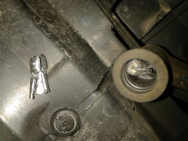

Kabel verfolgt, siehe da, schon beim anfassen hatte ich das Kabel in der Hand, dass steckte wohl noch in der Zündspule, aber diese kleine Silberne Hülse mit welcher das normalerweise abschließt ist weg. Sieht aus als wenn die Hülse noch in der Zündspule steckt, das Kabel endet also mit einem kleinen, verbogenen Draht.

War nicht so einfach wie gedacht diese Hülse aus dem Verteiler zu bekommen, wobei man an das Kabel für Zylinder 1 noch relativ einfach kommt, aber mit etwas Geduld hat es dann funktioniert.
Danach schnell ein neues Kabel eingezogen (für meinen Vorgänger Xedos gekauft) und mal angelassen den Boliden.
Siehe da, .... die Motorleuchte ging nach dem Starten aus und bleibt es bisher auch.
Um vorzubeugen, werde ich auch die anderen Kabel mal austauschen, gehe davon aus, dass die seit 2002 da drin sind.
Apropos Kabel, irgendwie sind die nachgekauften (aus dem XedosShop) kürzer als die Originalen.
Dem Kabel für Zylinder 1 (lt. Kabelbeschriftung) fehlen ca. 4cm wenn man der originalen Kabelführung folgt. Klingt komisch, ist aber so.
Hab mal ein Bild vom defekten Teil gemacht:
