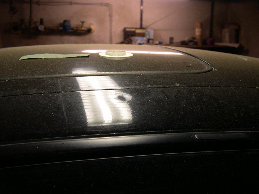

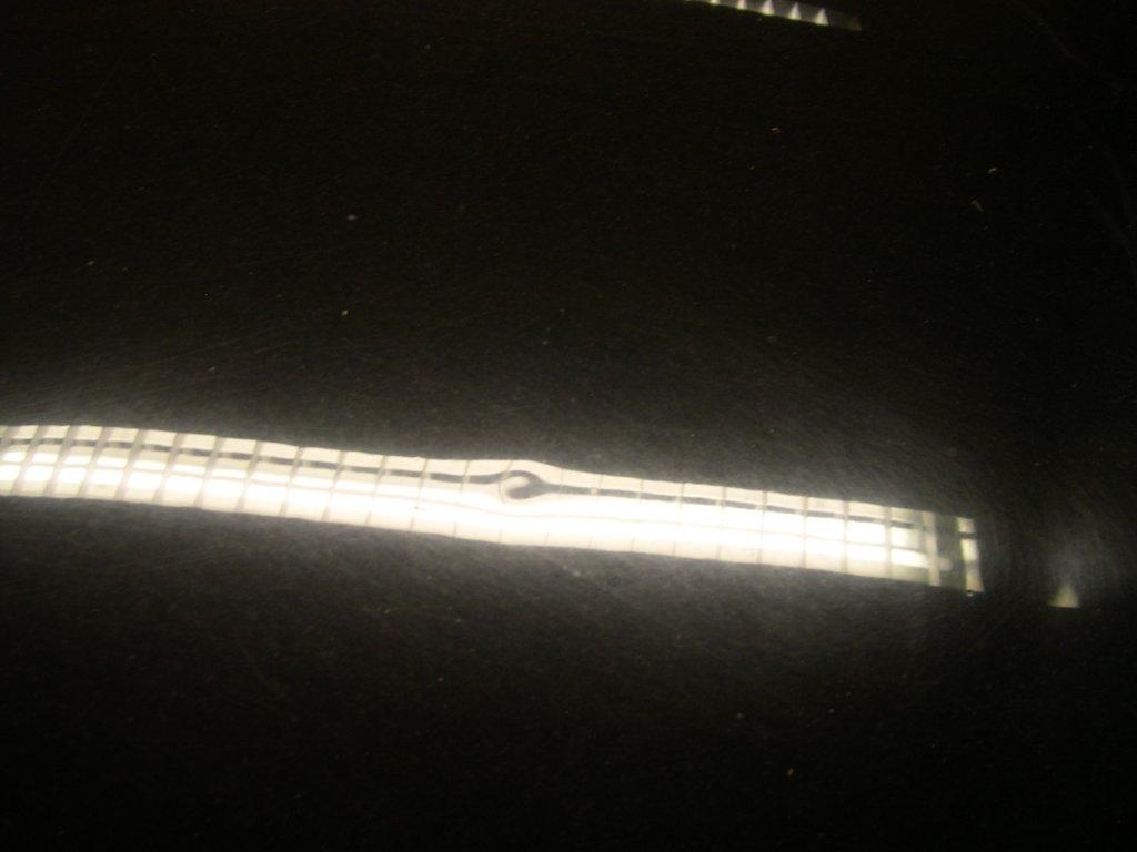

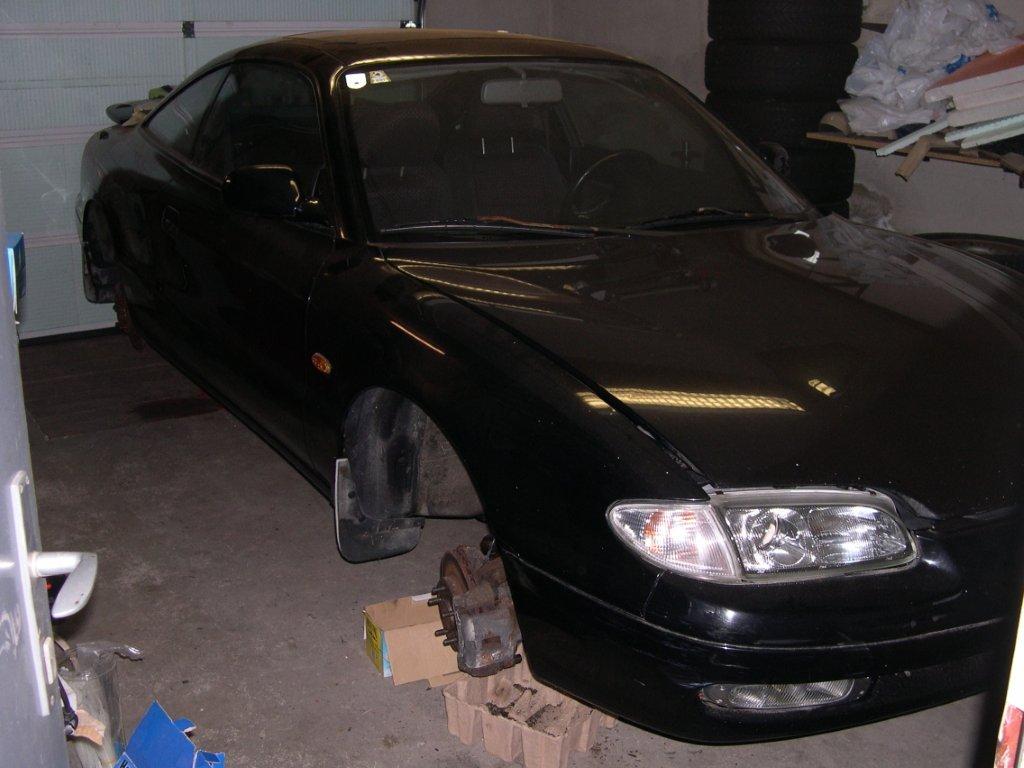

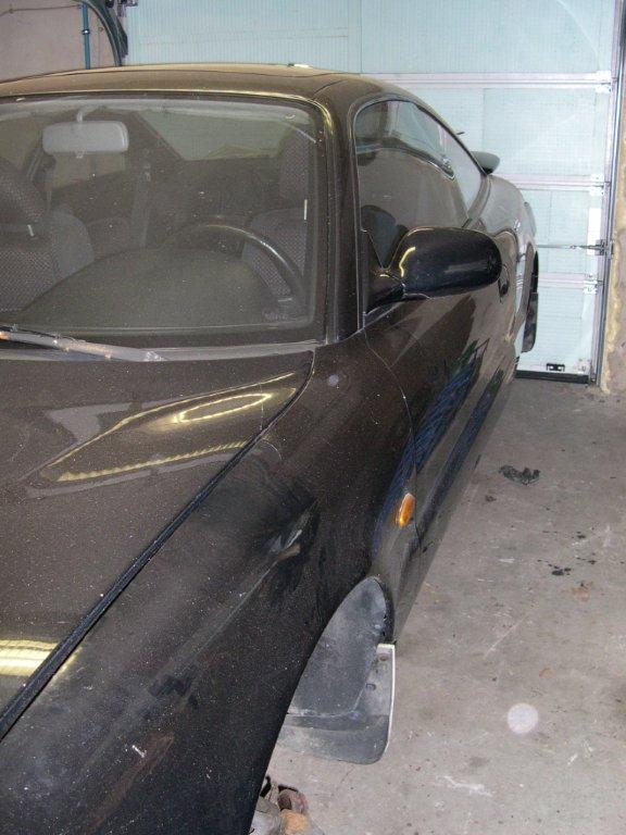

anscheinend passt der MX-6 Thread im X Forum, also lad ich mal ein paar Fotos vom Ausgangszustand hoch. Viel Spaß!
Hits:	907
Größe:	91,9 KB
ID:	6782 Klicke auf die Grafik für eine größere Ansicht
Hits:	880
Größe:	68,4 KB
Seitenansicht rechts / Seitenansicht links

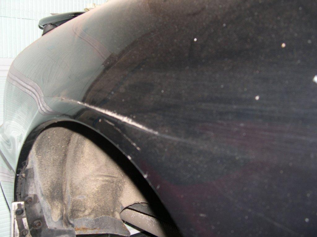

Hits:	909
Größe:	78,2 KB
ID:	6784 Klicke auf die Grafik für eine größere Ansicht
Hits:	901
Größe:	59,7 KB

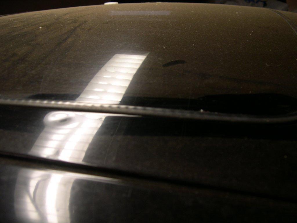

hinterer Kotflügel rechts, LKW war im weg / Hagelschaden

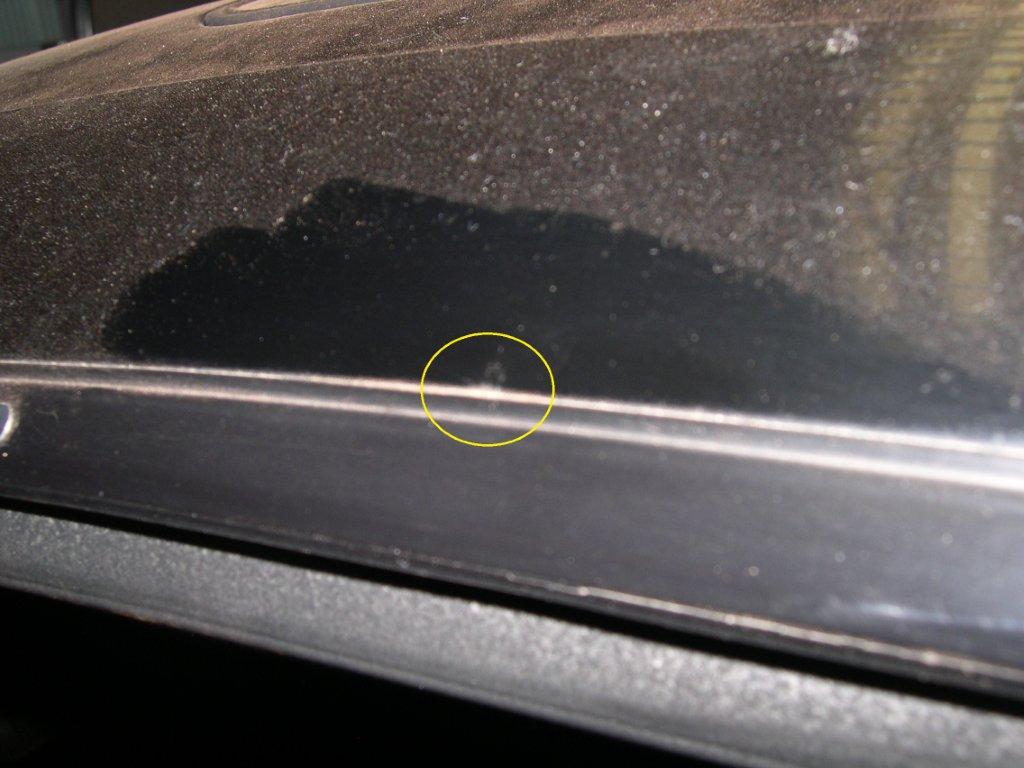

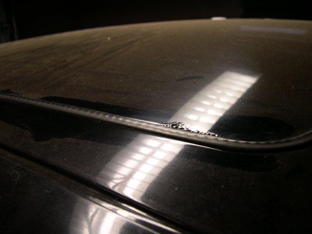

Hits:	910
Größe:	69,3 KB
ID:	6786 Klicke auf die Grafik für eine größere Ansicht
Hits:	885
Größe:	90,7 KB
Initalrost am Schiebedach / bei der Gummidichtung
Hits:	891
Größe:	51,9 KB
ID:	6789 Klicke auf die Grafik für eine größere Ansicht
Hits:	915
Größe:	74,0 KB
Hagelschaden / Hagelschaden

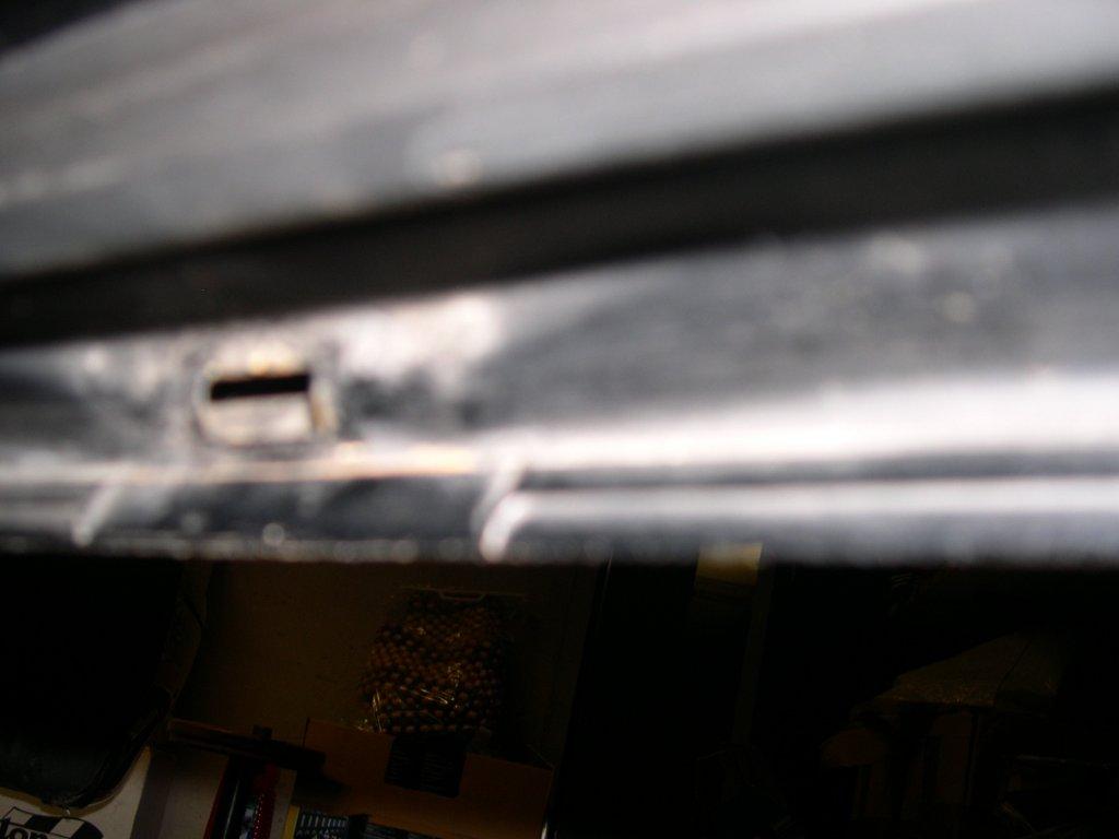

Hits:	900
Größe:	47,8 KB
Türunterkante rechts (Rost startet gerade)
Teil zwei folgt
Geändert von Xedos9 (02.09.2012 um 22:10 Uhr)

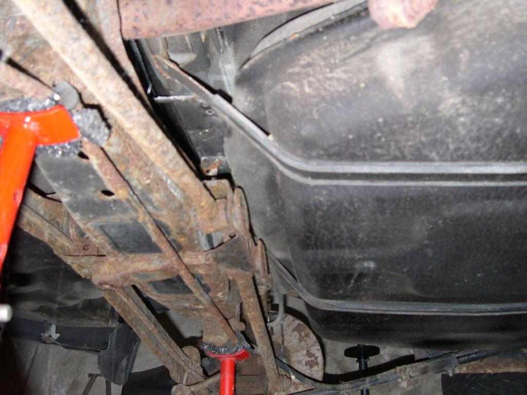

Alt 02.09.2012, 22:06   #3
Nun Teil 2:
Hits:	913
Größe:	62,9 KB
ID:	6791 Klicke auf die Grafik für eine größere Ansicht
Hits:	908
Größe:	51,6 KB
Heckansicht / Türunterkante links
Hits:	894
Größe:	65,1 KB
ID:	6793 Klicke auf die Grafik für eine größere Ansicht
Hits:	886
Größe:	75,3 KB
Blick auf HA / Auspuff und Teil HA
Hits:	921
Größe:	90,5 KB
ID:	6795 Klicke auf die Grafik für eine größere Ansicht
Hits:	904
Größe:	73,6 KB
Blick von hinten nach vorne auf HA / Unterbodenkante Schweller rechts
So war's!

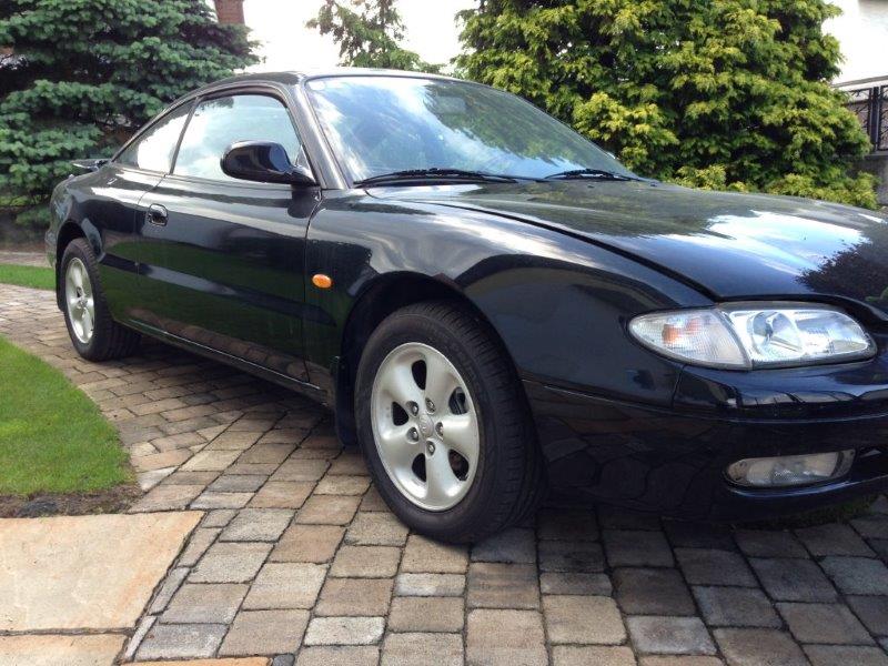

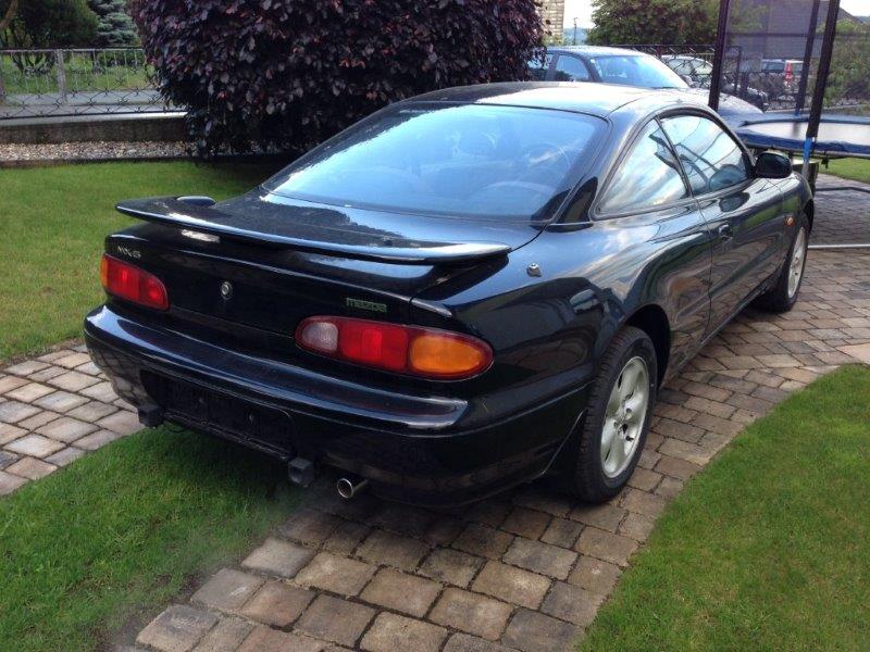

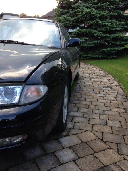

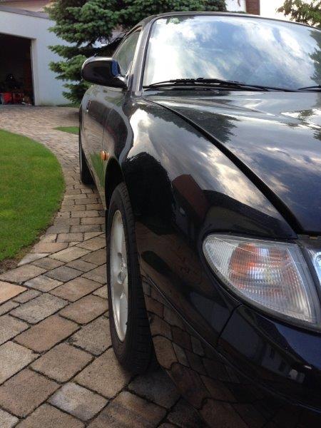

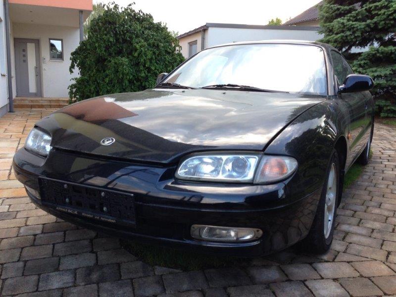

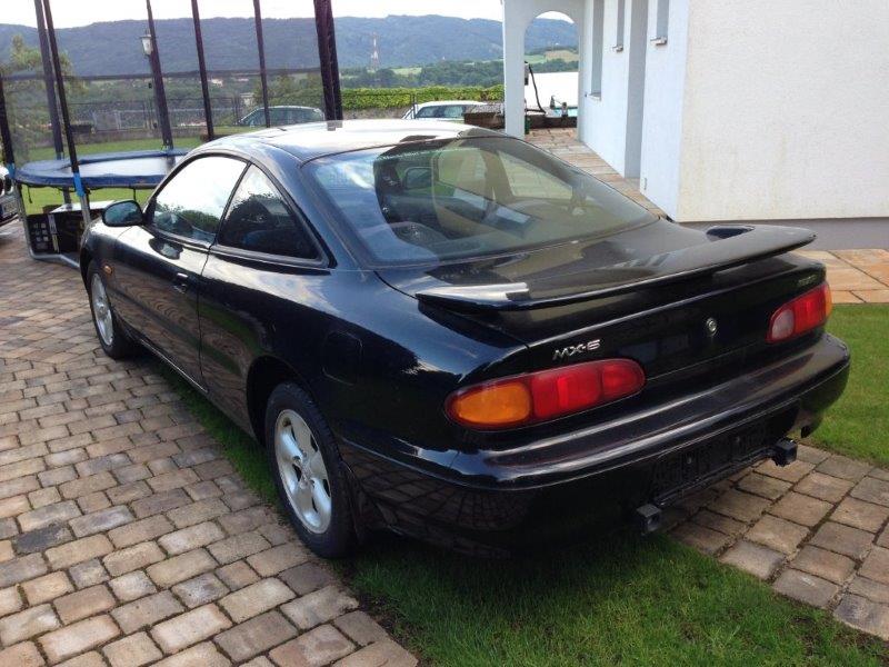

ein paar Schritte der Instandsetzung habe ich übersprungen. Hier einmal einige Bilder mit 15 mm Spurverbreiterung auf der rechten Seite und links noch Originalzustand.
Name:	SV hi re mit.jpg
Hits:	987
Größe:	95,1 KB
ID:	7736...mit und ohne...Klicke auf die Grafik für eine größere Ansicht
Name:	SV hi li ohne.jpg
Hits:	860
Größe:	85,8 KB
Name:	SV vo re mit.jpg
Hits:	911
Größe:	51,4 KB
ID:	7738...rechte und linke Seite... Klicke auf die Grafik für eine größere Ansicht
Name:	SV vo li ohne.jpg
Hits:	866
Größe:	51,2 KB
Name:	SV vo seit re mit.jpg
Hits:	919
Größe:	96,4 KB
ID:	7740...merkt man deutlich und ohne fehlt was... Klicke auf die Grafik für eine größere Ansicht
Name:	SV vo seit li ohne.jpg
Hits:	864
Größe:	79,2 KB

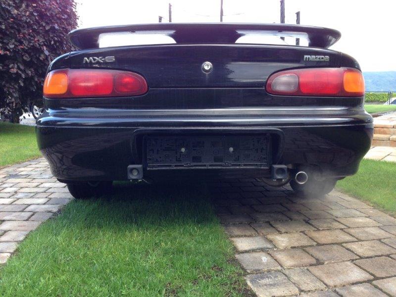

Und einmal Auspuff, fürn LUX
Hits:	876
Größe:	85,9 KB
PS: Waschen wäre auch angesagt, ich weiß...
Alt 31.05.2014, 22:18   #5
Sieht gut aus.
Hat der auch 5x114.3? Wenn ja, welche Distanzen hast du genommen? Hab auch mit dem Gedanken gespielt, jetzt wo doch hinten soviel Platz ist, wegen den geweiteten Radläufen.
Alt 31.05.2014, 22:27   #6
Ja, hat gleichen Lochkreis wie der X6. 15mm pro Seite sind hier montiert. Für meinen X6 habe ich das Gleiche gekauft.
Alt 31.05.2014, 22:28   #7
Von welchem Hersteller sind die? Es gibt soviele und ich weiß nie welche passen, da kaum bis gar nie Angaben über die Zentrierung oder dergleichen gemacht werden. 15mm klingt nach längeren Radbolzen, liege ich da richtig?
Oder ist es ein System zum anschrauben?
Alt 31.05.2014, 22:34   #8
Hallo Wolfgang,
Hersteller ist H&R. Die Radbolzen müssen getauscht werden.
Das heißt:
  1. Rad runter
  2. Bremszange abbauen
  3. Bremsscheiben abziehen
  4. Mit einem Hammer die Bolzen nach innen geduldig rausklopfen
  5. Neue, im Set enthaltene Bolzen ein wenig in die Nabe schlagen
  6. Wieder alles in umgekehrter Reihenfolge montieren
  7. Rad mit Drehmomentschlüssel festziehen. Vorher uU bei montierter Distanzscheibe die neuen Radbolzen mit herkömmlicher Mutter in die Nabe ziehen
  8. Räder mit Drehmomentschlüssel nach 10, 30 und 70km nachziehen (lieber einmal zu oft, als einmal zu wenig)
Die Zentrierung sowohl auf der Nabe als auch an der Felge passt sehr genau.
Alt 31.05.2014, 22:48   #9
Danke für den Tipp. Bolzen und dergleichen alles im Lieferumfang enthalten?
Qualitativ vertrauenswürdig?
Alt 31.05.2014, 22:54   #10
Ja. alles enthalten. Qualitativ macht das einen sehr guten Eindruck. Da gibt's nix zu meckern. Gutachten liegt auch bei.
Macht halt ein wenig Arbeit. Breitere Felgen sind schneller montiert und im Winter gibt's durch die breitere Spur einen Nachteil wegen der Steinschläge (Kotflügel, Radlauf).
