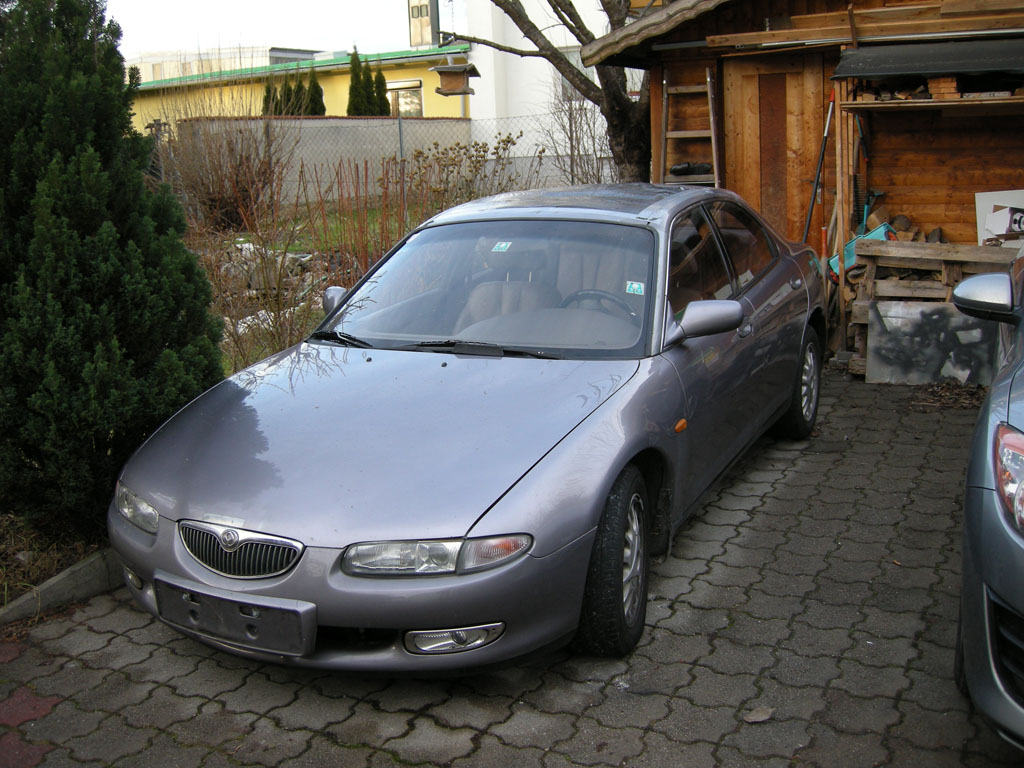

Hey Leute,
möchte mich kurz hier Vorstellen:
ich bin Marco (aka Saly), 22 Jahre alt
Wohnhaft in Kottingbrunn (Ö, Bez. Baden)
und seit 28.12.2012 stolzer Xedos 6 Besitzer (quasi mich selbst zu Weihnachten beschenkt)
Ich habe diesen hier wirklich günstig gefunden und sofort zugeschlagen.
Vor gut 10 Jahren habe ich das erste mal einen Xedos 6 gesehen und habe mich verliebt. (Bin mit Mazda aufgewachsen )
und habe mir nun endlich diesen Traum erfüllt
nun jetzt zum wesentlichen, dem Xedos
Bj 1993
Motor KF 144PS

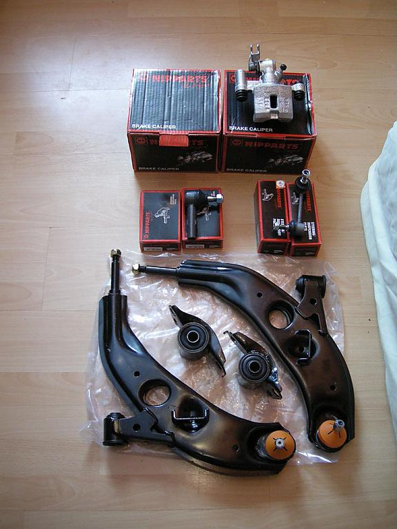

Ersatzteile sind da
So gestern habe ich die letzten Ersatzteile geholt, fehlen nur noch die hinteren Bremsleitungen =D
und nächste Woche Urlaub ... Basteltime

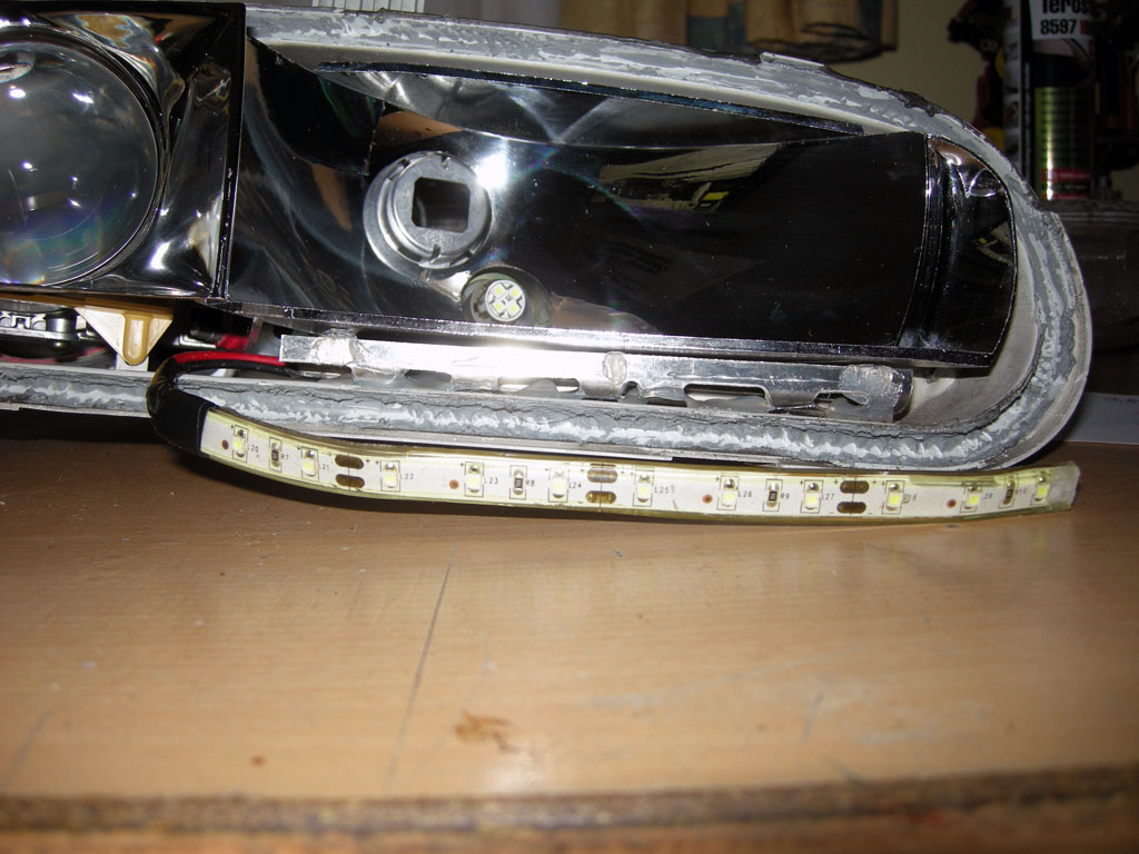

LED-Tagfahrlicht Leiste
In diesem Thread http://www.xedos-community.de/showthread.php?t=46471 habe ich schon beschrieben wie man die SW zerlegt um diese zu reinigen.
Da ich die SW schon geöffnet hatte, habe ich mir nicht die Gelegenheit nehmen lassen, eine LED-Tagfahrlich Leiste einzubauen.
Materialaufstellung:
2x SMD-LED Leiste
2x Pluskabel (rot 1mm²) ca 25cm
2x Massekabel (schwarz 1mm²) ca 25cm
1x Winkelleiste 30cm
Heißklebepistole
dünner Draht
Seitenschneider/Abisolierzange
Schrumpfschlauch/Isolierband
Kabelschuhe
Schritt 1.
Nachdem die SW geöffnet waren, habe ich mir von der Winkelleiste ein Stück mit 15cm abgeschnitten, entgratet und per Heißkleber eingeklebt.
Jeweils ein Plus und Massekabel an die LED-Leiste gelötet, Schrumpfschlauch (oder Isolierband) drüber und die Kabelschuhe am anderen Ende aufgepresst.
Das Standlichtkabel habe ich durchtrennt und jeweils die Enden mit den richtigen Kabelschuhen versehen.
Somit kann ich z.B fürn TÜV/Pickerl etc einfach die Kabel umstecken und gut ist...
Und da die LED-Leiste einen weißen Hintergrund aufweißt, fallt diese nicht einmal auf (der Pickerltyp vom ÖAMTC hats nicht mal gemerkt, obwohl er die SW kontrolliert hat und direkt davor Stand)
Hits:	1261
Größe:	166,1 KB
Standlicht
Hits:	1224
Größe:	141,4 KB
LED-Leiste
Hits:	1224
Größe:	126,0 KB
Schritt 2.
Dann habe ich mir kurze Drahtstücke abgezwickt und mit diesen die LED-Leiste an der Winkelleiste befestigt.
Hits:	1243
Größe:	182,7 KB
Hits:	1217
Größe:	167,8 KB
Schritt 3.
Probelauf der LED-Leiste
Hits:	1291
Größe:	103,2 KB
Resumé
Hits:	1296
Größe:	103,1 KB
Jetzt muss ich mir nur noch farblich angepasste Fern-/Ablend- und Neblerbirndln kaufen (weißes Licht gefällt mir sowieso besser)

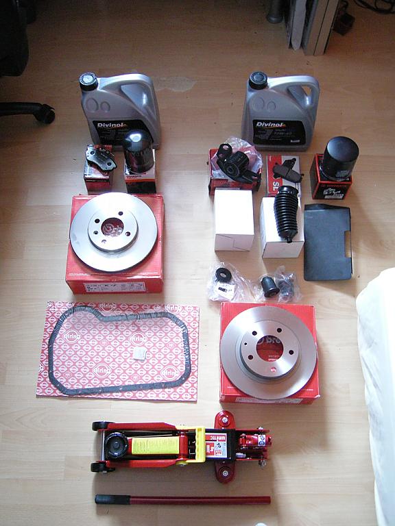

sooodale... weitere Teile sind da
und Freitag steht Pickerl an

Stanix
nice nice,
ich sehe einen Spurstangenkopf von NIPPARTS richtig? Glaubst der hält genauso gut wie einer von Mazda? Da ich auch einen brauche, aber bei Mazda wollen die etwas über 90€ dafür ( Ohne Einbau) oO
Und ich nehme mal an das du den wechselst, wie siehts es mit der Spureinstellung aus? Wie machst du das?
