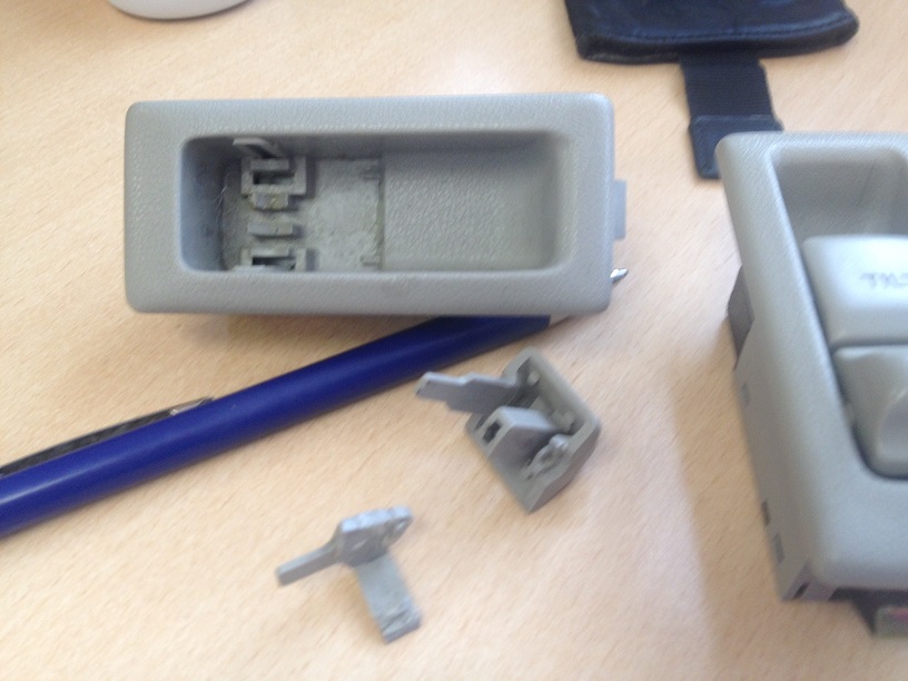

Beiträge: 2.520
Und was zerbröselt da genau?
Könntest einmal ein, zwei Bilder vom kaputten Schalter posten?

Hier ein Bild, wie sich mein Schalter damals aufgelöst hat. Genau so wie beim Christian. Habe vor der Waschstrasse kontrolliert ob das Dach zu ist Zack und kaputt war er

Beiträge: 8.628
Genau so sieht das bei mir auch aus. Die Einzelteile, soweit ich sie wieder habe einsammeln können, fliegen bei mir noch im Becherhalter rum - muss ich gelegentlich dort mal raus fischen....
