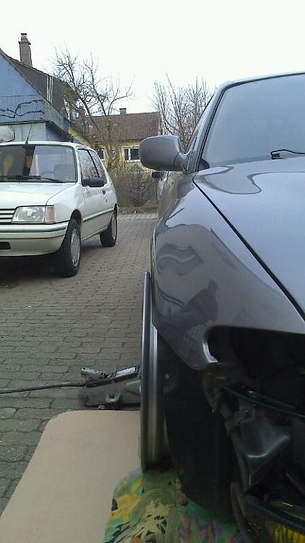

Ich kämpfe gerade mit 8x18 ET35
Hits:	805
Größe:	45,5 KB
Alt 09.04.2013, 15:37   #173
Magna
ach sieht doch super aus! bissel ziehen um die Lauffläche abzudecken und ab die Fahrt^^
Sollte hinten mehr Probleme machen

Da wird gar nix gezogen K-Sport und 205/40 r18 bzw. 215/35 R18 müssen reichen
Hinten isses komischerweiße nicht ganz so arg
