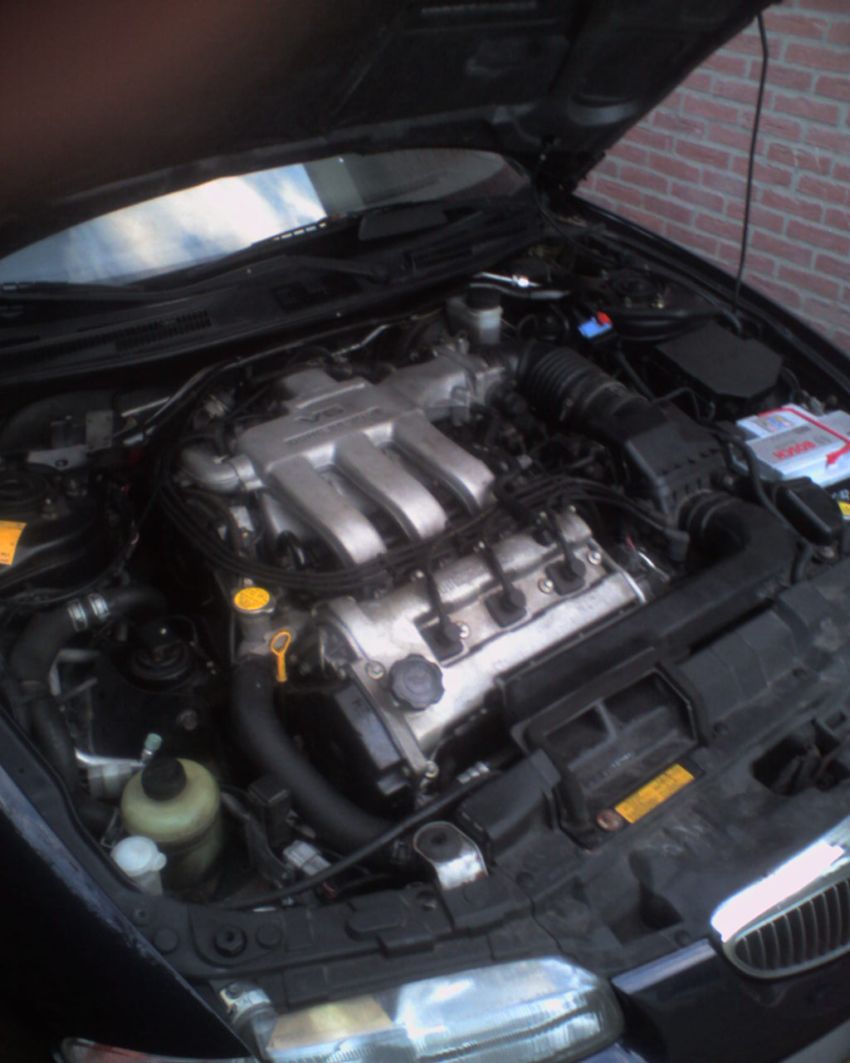

Hallo, Der Bastian hat auch einem KLZE in meinem Xedos 6 gemacht.
Er ist wirklich gut, und nach einbau haben sie 6 monaten Garantie.
Die ECU muss etwas angepast werden, aber bastian wohlte nicht sagen was er gemacht hat ......
Kosten KLZE 1200 euro, Keramischer kupplung 350 euro zahnriem,öl unsw. 175 euro.........
Ich kenne viele leute die einem KLZE vom Bastian bekommen haben und habe noch keine problemen Vernohmen

Das klingt sehr interessant, wie läuft der Motor im Vergleich zum 2.0 V6, schafft er die 240 km/h auf der Geraden? Verbrauch? Abgaseinstufung? Dreht der Motor über 7000/min? Erzähl mal ein bisschen & mach Fotos bitte.
danke
MfG Rossi
Mazda Xedos 6 V6 3/97
Alt 11.07.2007, 20:17   #16
Juno
Wie Sie sehen könen, kann nur der wer weiss was einem KLZE ist sehen das es keinen 2.0 V6 ist.
Der Motor Dreht max. 7500/min
V-max ist 240 KM, bis zu 220 Km geht ohne mühe, ich habe jetzt noch keinem zeit geklockt vom 0-100Km aber ich denke das es 8 seconden sind.
Verbrauch bei mir ist jetzt 1Liter auf 9 Km, aber ich muss noch einem luftmassemesser vom MX6 probieren, einem KLZE muss 1liter auf 10Km verbrauchen können.
Abgaseinstufung?....... Ich habe keinem ahnung, das kennen wir in Holland nicht...... I

Hallo Juno,
welches Getriebe und Antriebe hast du nun ein gebaut?
Groet Christian
Alt 11.07.2007, 20:42   #18
Juno
Ich habe nur einem Keramische kupplung verbaut, mann kann auch einem kupplung vom MX6 verwenden, alle überiche teilen sind original Xedos 6.

X9, 2,5, was will man mehr??
respekt für den Umbau.
Jedoch (auch wenn ich gleich wieder der Buhmann bin), überlegt euch das gut, da dieser Wagen für so eine Leistung nicht konzipiert ist. Dann bitte auch, eine bessere Bremsanlage und sonstige Modifiikationen.
Alt 11.07.2007, 20:48   #20
Juno
Den xedos 6 ist fast gleich wie einem MX6 und der hat 170 PK, so ich denke das einem Xedos 6 mit KLZE keinem problemen gibt.
Es sind auch viele MX3 mit einem KLZE im Holland und die konstruction vom MX3 ist leichter dan vom MX6 und Xedos und Sie haben auch keinem problemen. Aber eine bessere Bremsanlage ist natuhrlich immer besser......
