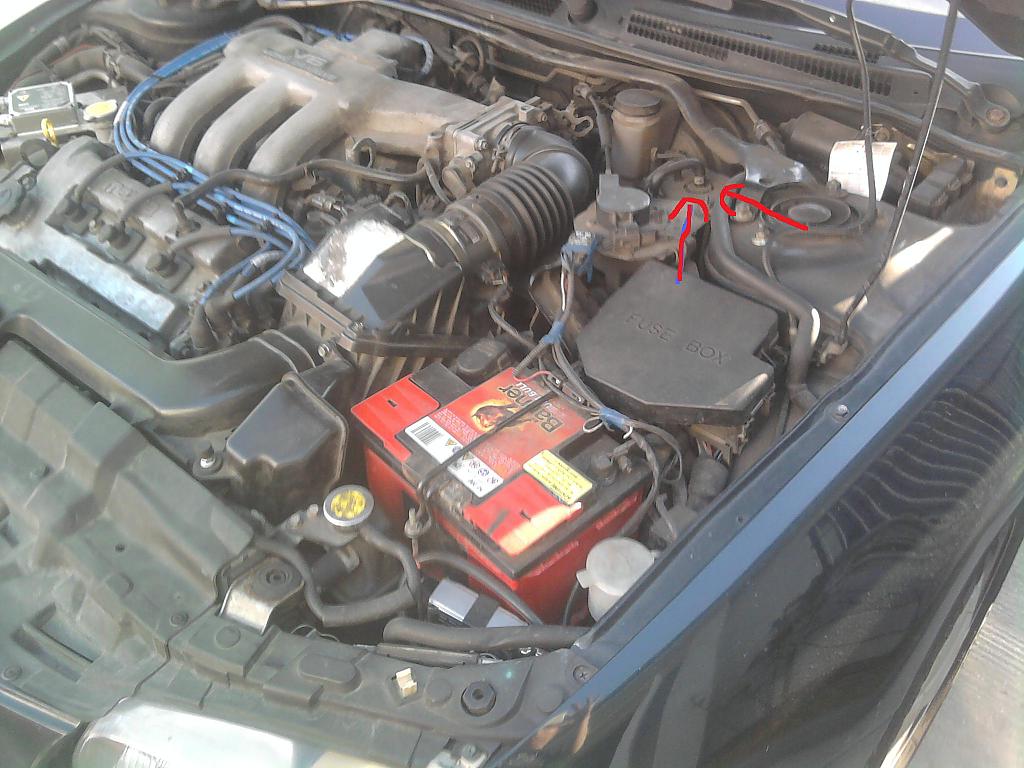

Hallo Leute,
ich hab bei meinem X6 V6 bemerkt das, wenn ich ihn 2 Tage oder länger stehen lasse nicht starte, das er dann seeeeeeeeehr schwer startet, also nicht bei ersten mal sondern ich muss da schon öfters den schlüssel umdrehen, und immer wieder gas dazu geben immer antippen damit er anspringt und wenn er anspringt dann muss ich das Gas halten so bis 3000 Umdrehungen ca. ne minute lang und dann läuft er normal dabe kommt sehr viel weißer Rauch und stinkt extrem.
Das ist nur wenn ich ihn länger stehen lasse als 2 Tage, ansonsten wenn ich ihn jeden Tag fahre startet er normal.
Was könnte das sein? Starter? Anlasser? Benzinzufuhr? Ich habe da keine Ahnung.
Sollte ich vielleicht den Benzinfilter wechseln?
Wenn ja ist das der Benzinfilter (siehe Foto).
Danke im Vorraus für Tipps.
Zu 1 ja, den solltest du vielleicht mal wechseln bei solchen Sympthomen.
Zu 2 nein, ist das ein Tempomat oder sowas ? Der Benzinfilter sitzt (glaub ich) unter der Batterie.

HY....um an den Benzinfilter zu kommen musst du den Luftfilterkasten und Zieharmonikaschlauch ausbauen, hab ich schon hinter mir.
..der sitzt ziemlich unten, sehr verzwickt.
Bei mir hat der Wechsel nichts geholfen.
Gruss
Daniel

Das was du markiert hast ist der Aktivkohlebehälter. Der Benzinfilter sitzt in einer Metallhalterung mit einem Anschluss oben und unten ein Stück weiter unten wie kizi83 schon geschrieben hat. Durchmesser ca. 6cm.
Gruß Peter
