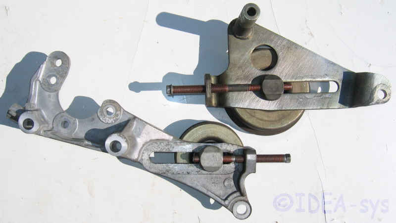

kann es sein, dass du die spannrolle von der lima hast? die ist nämlich etwas größer als die von der servopumpe?!
mfg klose
V6 rockzzz
stolz, stolzer, Xedos!

Alt 27.02.2011, 23:15   #4
Noch Fragen
Hits:	428
Größe:	78,2 KB
Alt 02.03.2011, 18:20   #5
elCapitano
Jup! :D hab ich...
bin grad überm richten...
zum einen sind die rollen spiegelverkeht montiert, wie auf dem Bild gezeigt.
Also die "geschlossene" Seite der Rolle nach innen...
Wenn ich die Rolle von der Servo so anbringe, wie auf dem Bild und den Riemen dann spanne, schleift die Kante von der Rolle am Kurbelwellenrad...
Wäre echt hilfreich, sowas in eingebautem Zustand zu sehen...
Oder hat jemand von euch auf die schnelle ne Idee???
Mir pressiert's nämlich grad wie'd sa*...
Danke euch schon mal
