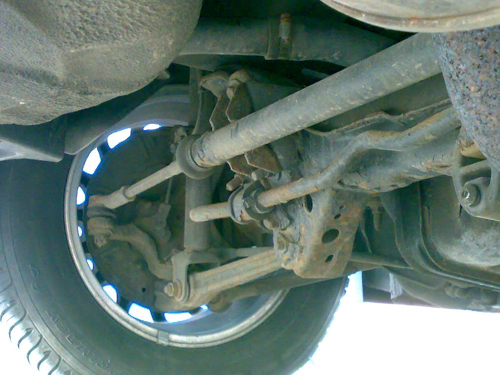

mein privater kfzler hat mich gefragt,was ich denn für ne hinterachse hätte.
ich sagte zu ihm,das ich nicht weis was er meint.da sagte er zu mir,ich hätte noch ne lenkung an der hinterachse.die lenkstangen an der hinterachse haben ihn verwundert.
wir haben es im stand mal ausprobiert.von voll rechts nach voll links und wieder anders rum.und siehe da,wenn man genau hinschaut,sieht man,wie sich bei mir die hinterräder ganz minimal mitlenken.also ich schätze mal,1-2grad.
und im mäusekino habe ich auch die kontrolllampe von der hinterachslenkung.auch im handbuch steht es alles drinne,wie die hinterradlenkung funktioniert und wie die mitlenkt.ich kann ja mal bei gelegenheit paar bilder von unten zu machen.
ein fehler ist bei dir,ich habe keinen 96er sondern nen 98er.
ist da mein 9er doch nicht so sehr von der stange???

Alt 16.04.2011, 11:33   #15
LSD-AstinaGT
also nochmal kurzes update.ich mußte zu zwei mazda-händler gehen bis mir einer genau sagen konnte,was phase ist.im infotool habe ich nach nachträglich noch nach geschaut.ich habe doch nur zweiradlenkung.habe nun von mazda auch nen detail ausdruck von meiner hiunterachse bekommen.spurstange und co. ist zwar alles vorhanden,aber eine strebe an der radaufhängung ist dafür verantwortlich,dass meiner hinten nicht mit lenkt.schade.
nur warum verbaut mazda beim xedos ne lenkbare hinterachse,wenn sie sowieso nicht mit lenkt???
hier mal paar fotos.

Alt 16.04.2011, 22:41   #16
AAHHHH, IIIIHHHHH - die braune Pest!!!
gut das die nicht lenkt! X9 ist eh schon nicht der billigste im Unterhalt - stell dir vor die Hinterachse beim "Mitlenker" geht kaputt .

LSD-AstinaGT
ich weis schon.hat der mazdahändler auch zu mir schon gesagt.750 euro die eine stange.komplett.das komische dabei,die stange besteht aus drei teile.das rechte und linke teil gibt es einzeln.auch die dazugehörigen gummilager.das mittelstück gibt es nicht einzeln.da muß man die ganze stange für das geld kaufen.ist echt heftig.
