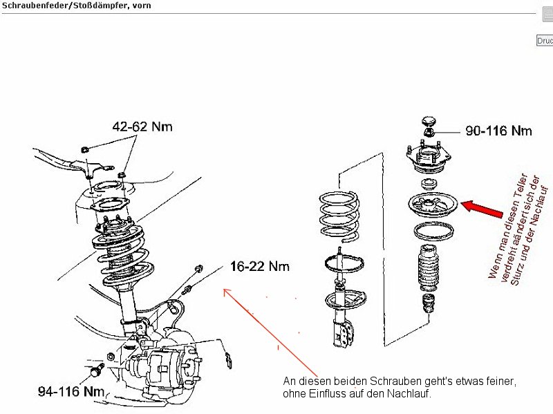

Hi Jürgen,
anbei mal ein Bildchen, ums zu verdeutlichen. Ursprüngliche Quelle ist leider nicht mehr bekannt.
An den beiden Schrauben hat's den Vorteil, dass es sich nicht auf den Nachlauf auswirkt.

ist ja super interessant. Mit dem oberen Federteller wird tatsächlich auch der Sturz verstellt?

Hi Jürgen,
so long,
John
Hi John,
das Bild hatte ich auch schon mal hier irgendwo in einem Thread gefunden. Aber in Deinem ist der untere Hinweis mit den Schrauben nochmal ergänzt worden. Das wäre ja die Stelle, wo die Versatzschraube eingesetzt würde.
Da steht, das wäre feiner justierbar. Dann sind das sicher keine 3° wie bei der Sturzkorrekturschraube angegeben. Das kann ich mir eben nicht vorstellen.
Die Frage hinsichtlich Sturzkorrekturschraube zielte ja darauf ab, dass ich +- 3° für unwahrscheinlich halte und es mir bei den Bildern so aussieht, als wäre die Konstruktion nicht sehr sinnvoll, da man womöglich nicht richtig die Stellung des Federbeins fixieren kann, weil man eine Lose hat, bevor man die Kontermutter festzieht und dabei dann vielleicht wieder alles verstellt. Das gleiche hat man nach dem Bild doch auch, oder? Das geht doch nur, wenn das Loch deutlich größer als die Schraube ist.
