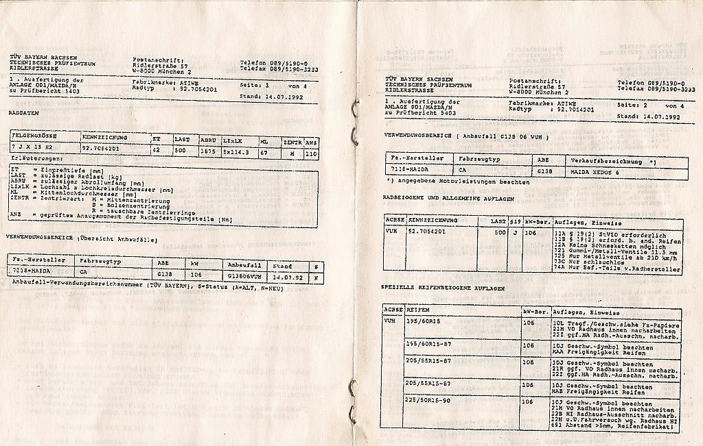

Ausser man bekommt ne andere Größe eingetragen ...
Hab mal in meinem TÜV-Prüfbericht von meinen Sommeralus geschaut und gelesen dass andere Größen passen würden. Sind auch 15"er.
Hits:	1454
Größe:	162,7 KB
es handelt sich dabei um diese Felgen aus dem damaligen Zubehörkatalog für den X.
Die Felgen sind von der Marke atiwe - die hier:
mfg Chris

bitte nochmal genau lesen, was schon gepostet wurde: natürlich hast du mit anderen felgen auch andere reifengrößen für das auto zur verfügung. hier gings aber ausschließlich um die original-felgen!...
Alt 20.09.2011, 10:19   #27
Beiträge: 8.626
Ja, selbstverständlich. Die sprichst aber von Atiwe-Felgen in 7x15", die in Verbindung mit diversen Reifenformaten für den Xedos 6 geprüft und zugelassen wurden. Und damit sind ausschließlich nur *diese* Atiwe-Felgen gemeint, nicht irgendwelche 15-Zöller.
Mit den Xedos-Originalalus hat das rein gar nichts zu tun, diese sind ausschließlich für die oben schon mehrfach genannten Reifenformat zugelassen.

Alt 05.10.2011, 23:15   #29
Tja Hans,
siehe Seite 2 dieses Threads:
Das Abschreiben war mir zu viel, ich hab's fotografiert (siehe Anlage). Es dürfen bei der Dimension 185/65 R15-87Q nur M&S Reifen verwendet werden. LM und Stahlfelgen sind erlaubt.
Anhang 5831
Sonst war aber - zumindest 1992 UND in Österreich - nichts erlaubt.
Ich bin übrigens immer nur mit der Originalfelge gefahren.
Das heißt natürlich nicht, dass die M&S Reifen nicht auch 195er sein dürfen. Es heißt aber, dass der SR kein 185er sein darf...
VG, Klaus
