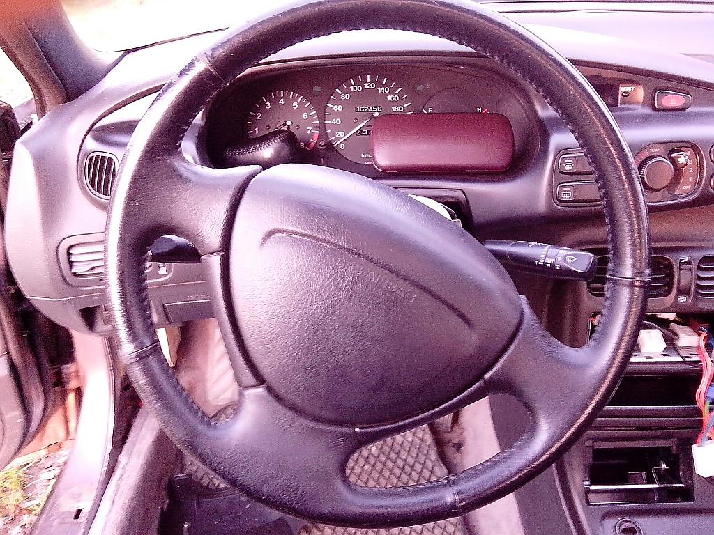

Abend Leute!
Ich versuch gerade mein lenkrad von serie 1 auszubauen...ich muss ja bestimmt das mittlere teil abnehmen um dann an die schrauben zu kommen, gibts da irgendein trick um das ab zu bekommen oder wie kann ich das lenkrad abnehmen?
Moechte von meinen alten X6 serie 2 das lenkrad in meinen neuen einbauen.
Danke schonmal!
Gruss Marf!

Hab da natürlich auch im Forum geschaut aber nichts genaues dazu gefunden, zumindest nicht´s was mir weitergeholfen hätte und ganz unbeholfen bin ich darin auch nicht, Batterie ist abgeklemmt und dass ich da vorsichtig sein muss, weiß ich aber danke für den Hinweis.
Bei Serie 2 weiß ich was ich abbauen muss, nur bei Serie 1 ist das etwas anders.
Oder Verstecken sich die Schrauben unter den Abdeckungen->siehe Bild, wenn ja ist alles klar, bin mir nur nicht sicher ob das Abdeckungen sind, da die ziemlich fest sitzen und unnötig daran rumhebeln wollte ich nicht
Danke!

Alt 21.04.2013, 23:59   #6
Xedos Marf
da isses...

Alt 24.04.2013, 15:31   #8
Beiträge: 8.631
- Batterie abklemmen
- halbe Stunde warten
- ggf. vorhandene Abdeckungen hinter dem Airbag entfernen
- Schrauben lösen
- Airbagmodul nach vorne abnehmen, Steckverbindungen lösen
- Mutter in der Mitte des Lenkrads lösen
- mit viel Gefühl und leichten Schlägen an wechselnden Stellen Lenkrad lockern und abnehmen
