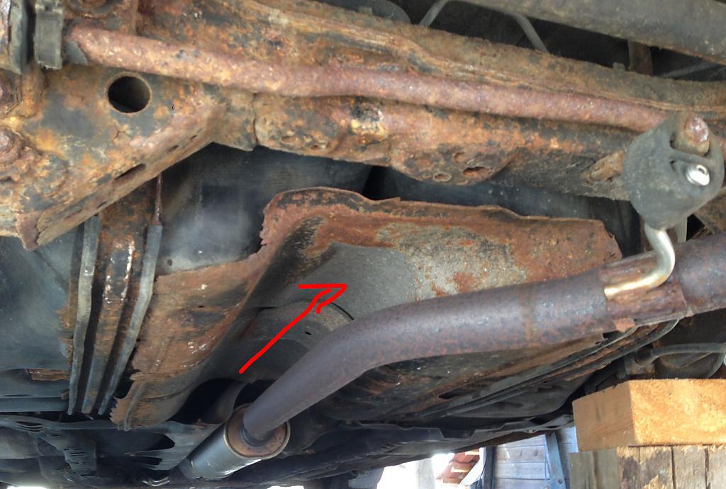

Bin gerade dabei meinen Xedos für den TÜV im August in Ordnung zu bringen. Das meiste ist eigentlich "leider" der Rost nach fast 20 Jahren. Technisch steht er immer noch gut da, zumal ich in den letzten Jahren viel ausgetauscht habe, selbst den Motor.
Aber zum wesentlichen. Ich bin gerade dabei mit Drahtbürste, Schleifpapier, Hammer, Meißel usw. den Rost zu entfernen. Alles was in den Radkästen ist, beziehungsweise dort zugänglich ist, habe ich schon gesäubert.
Jetzt habe ich Spraydosen "Unterbodenschutz" von Nigrin. Bin aber fast der Meinung lieber mit dem Pinsel zu arbeiten, da ja vom Spray auch die Gummiteile erwischt werden. Denke mal mit dem Spray mache ich mir auf längere Sicht die Manschetten kaputt. Oder liege ich da falsch?
Dann habe ich entdeckt das unterm Tank das Blech durchgefault ist (siehe Bilder). Sollte man das einfach entfernen oder ein Neues wegen der Hitze "Auspuff zum Tank" einbauen?
Wenn ihr noch andere Tipps habt, bitte mitteilen. Denkt aber bitte dran, es wird kein neues Auto mehr!
gruss Klaus

Kommt drauf an wie lange du dein Auto noch vor hast zu fahren.
Sprich wieviel Zeit und Geld möchtest oder kannst du investieren.
Losen UB-Schutz entfernen, event. vorhandenen Rost wegschleifen, mit POR15 streichen oder der gleichen, UB-Schutz drauf.
Hinterher den Unterboder mit FluidFilm einweichen.
So würd ichs machen.
Achsträger würd ich losen Rost entfernen und mit POR15 streichen.
Zwischendurch kann man auch noch Rostumwandler paar Mal draufhauen.
2. Variante, komplett zerlegen, strahlen, pulvern oder lackieren oder verzinken, neu lagern.
Wegen dem Blech am Tank, besorg dir n gutes gebrauchtes.
Oder weglassen und Hitzeschutzband um Auspuff wickeln.
Noch 2x Tanken
Dann kommt Peter Zwegat !!!!

puhh deine Hinterachse sieht auch so schlimm aus wie bei meinem Bruder.
Ist da noch nichts durchgerostet?
Mein Bruder hatte dort Rostlöcher drinnen xD
Muss nun ganz gewechselt werden.
Hat sich eine gut erhaltene gebrauchte geholt.
Würde mal an deiner Stelle mit nem Hammer überall so ein bisschen gegen die Hinterachse hauen, wo sich viel Rost gebildet hatte.

Dein Tank(entlüftungs)rohr sieht auch nicht mehr so frisch aus.
Das auch immer das Problem, fängt man erst einmal an kann man sich in den Korrossionsschutz richtig reinsteigern.
Hab ich bei meinem 323BG GT (22 Jahre alt) grad durch.
Wegen den Sachen kannste bei Ebay gucken oder mit guter Beratung ( "Rostschutzfinder") guckste beim www.korrosionsschutz-depot.de mal vorbei.
Sind beides Sachen entwickelt ursprünglich für die Schiffahrt (z.B. Ballasttanks).
POR ist die Abkürzung für Paint Over Rust.
Beim Preis nicht erschrecken, dass Zeug ist extrem ergiebig.
Mit 113ml kannste z.B. n kompletten Motorraum streichen.

Jetzt machst du mir richtig Angst. Der letzte TÜV-Bericht lautete Achsaufhängung porös. Ich habe eigentlich schon alles mit dem Hammer abgeklopft. An welchen Stellen sollte ich da am besten nochmal richtig nachschauen?

Nein, keine Panik.
Das war nicht meine Absicht.
Habe das aber nur auf deinem 2. Foto oben gesehen.
Also wenn du da im Bereich eh schon bei bist, kannste das ja gleich mitmachen.
Der TÜV begutachtet aber auch nur Sicherheitsrelevante Sachen.
Ich fahre jetzt nun noch nicht so lange Xedos9.
Also kann dir in der Hinsicht noch nicht groß sagen wo die Schwachstellen sind.
Von der Sache her ist der Xedos aber Vollverzinkt und wird nicht so schlimm werden.
Was mir aber aufgefallen ist und das am 9er wie am 6er ist das die Achsteile doch schon in recht schlechter Verfassung sind.
Beim 6er war nicht viel schlechtes zu finden.
Achsteile, Radläufe hinten, Dome von unten etwas....alles andere war nicht der Rede wert.
Sind aber auch meine einzigen beiden X´e.
Hab also kaum Vergleichsmöglichkeiten.

unter Porös verstehe ich das die Gummis angegriffen sind. Wenn Ihr mal die Bilder näher betrachtet seht Ihr was ich meine
