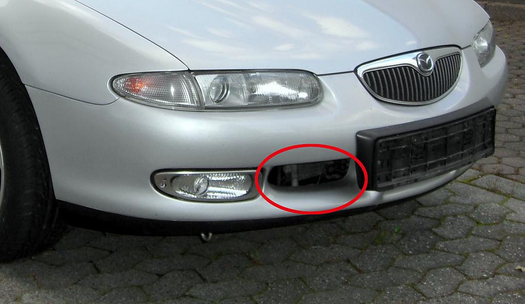

Moinsen zusammen, ich habe mir die Hella FF75 Zusatzfernleuchte bestellt und will die am Wochenende einbauen. Hat damit einer von euch schon Erfahrungen gemacht? Wollte sie an der rot markierten Position einbauen. Von der Größe her sollten sie passen. Habe mir vor dem Bestellen eine Schablone gebastelt und nachgeprüft obs passt.

Erfahrung hab ich leider nicht damit.
Könnte mir aber auch gut vorstellen die sinnlosen nebelscheinwerfer auszubauen und gegen die originalen blenden zu tauschen in die man dann diese leuchten vernünftig einpasst.
Ist nur mal son gedanke....
Oder ist die stelle zu rund?

Man könnte auch die Nebelscheinwerfer vom 626 GE einbauen, die sind nämlich absolut überhaupt nicht sinnlos und machen wirklich zusätzliches Licht.
Alt 09.12.2013, 06:46   #4
karstenmaack
Moin moin, ich habe einen X6 aus 1999, da sind die Scheinwerfer/Nebellampen gar nicht mal so schlecht. Nur die Fernscheinwerfer sind ganz schlecht. Die streuen das Licht überall hin, nur nicht in die Ferne.

Einstellung sollte korrekt sein, war vor kurzem beim TÜV. Wie hast du das mit dem Waschen angestellt? Müssen die Scheinwerfer ausgebaut werden?

Natürlich müssen die Ausgebaut werden.
Aber ich befürchte du wurdest von Ritzer82 falsch Verstanden.
Das Auswaschen der Scheinwerfer bringt nur wunder in Sachen Helligkeit, nicht aber in sachen Ausluchten, denn das Selbe Problem hatt auch der 323F, 626, Xedos9, usw.
Die Scheinwerfer sind diesbezüglich einfach eine Fehlkonstruktion.
Auswaschen nur mit Destiliertem Wasser, und ganz leichten Spülmittel, sonst besteht die Gefahr von einer Beschädigung des Reflektor´s.

läuft zwar alles schon wieder OT aber mann kann die Scheinwerfer nicht nur in horizontaler Richtung verstellen. Das wird wohl auch der TÜV kontroliert haben und okay sein. Die Scheinwerfer kann man auch vertikal verstellen. Schon mal das Leuchtbild an einer ebenen Wand kontroliert?

Aber das Fernlicht kann man nicht justieren.
Und genau um das geht es.
