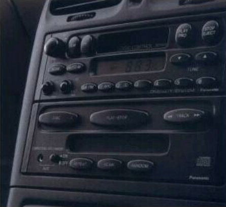

Doppel-DIN gab es wohl nur für den Xedos 9. Beim Xedos 6 war üblicherweise ein Panasonic-1DIN-Kasettenradio verbaut mit einem Ablagefach darunter oder aber - was ich aber in all den Jahren noch kein einziges mal jemals in echt gesehen habe - ein Panasonic-1DIN-Kasettenradio mit einem zusätzlichen 1DIN-CD-Player statt des Ablagefachs (siehe Anhang).

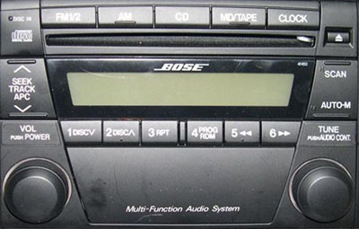

Hab heute nochmal nachgesehen. Im Ebayangebot steht ausdrücklich Xedos 6.
Tatsächlich und das seht ihr auch im Anhang wurde das Modell bei verschiedenen Mazda verbaut und auch unter verschiedenen Namen ( Bose, Clarion) nur nicht in einen Xedos.
Aber, da ich den Platz dafür habe, werde ich es auch einbauen, da ich keines von den Blink Blink- Geräten haben will und Navi verwende ich eh mein Smartphone.

Das ist das modulare Soundsystem aus Mazda-Modellen der Zoom-Zoom-Generation. Ich hoffe mal nicht, dass Du erwartest, so ein Gerät im Xedos einfach so anstöpseln zu können?! Könnte sein, dass die Stecker nicht passen und Du Dir erst mal etwas zurecht basteln musst.
Gerade die Bose-Systeme sind zuweilen mächtig anders. Ich hatte mich vor Jahren im Mazda6 eines Bekannten kurz damit befassen müssen und war erstaunt, was bei der Bose-Anlage so alles komplett vom üblichen Standard abweicht, was Verkabelung, Ansteuerung, Pegel usw. angeht. Da gibt es aber sicher viele verschiedene Geräte.
Du solltest aber wissen, dass es schon bei den "normalen" Geräten zwei Steckerbelegungen gibt: bis Baujahr 2000 und ab Baujahr 2000. Deshalb findet man am Markt auch entsprechend zwei unterschiedliche Adapter von Mazda- auf ISO-Stecker.
