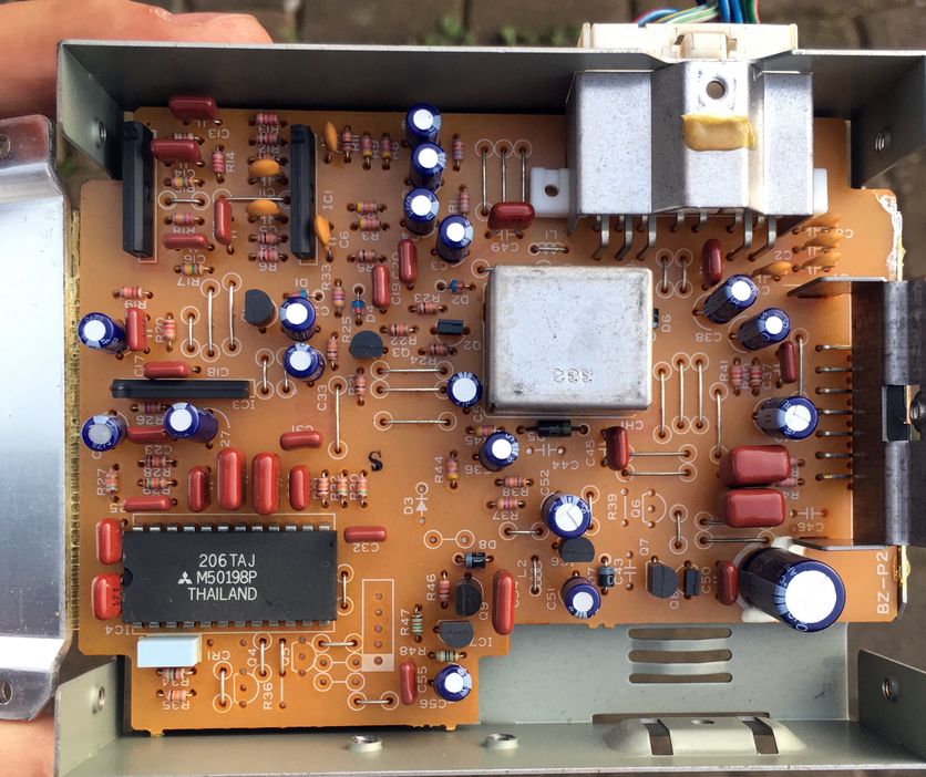

So, ich habe den Verstärker jetzt mit Stecker, so wie ich es ursprünglich wollte.
Ja, der Ausbau ist gelinde gesagt richtig unschön. Das Teil sitzt rechte untere Ecke Tacho, hinter der Heizung und leicht im DIN-Schacht. Soweit zur Lokalisierung. Vllt. bin ich unbegabt, aber zum Ausbau muß wirklich viel auseinander: - Lenkrad ab, untere Armaturenbrettverkleidung ab, Tacho raus, Heizung raus, Radio raus. Untere Mittelkonsole raus.
Achja, verbaut entgegen der Wiki in einem Xedos 1 Serie (noch mit dem 3-Speichen Lederlenkrad mit früher Version des Airbags.
Suche kann zu.
Alt 20.07.2017, 07:37   #18
Rumpel
Achso nochwas. Ich bin neugierig. Zu Hause habe ich den Verstärker selbstverständlich erstmal aufgeschraubt. Die Innenschaltung hat nichts mit DSPs oder ähnlichem zu tun. Es ist eine ganz (primitive) einlagige Platine, wie sie auch aus einer alten Stereoanlage der 80er stammen könnte. Ein kurzer Blick auf die Schaltung ergab: 3 Hauptkomponenten sind drin:
- Vorverstärker für alle ankommenden Kanäle
- Verarbeitung in einem Consumer ASIC, hinzufügen eines Halls
- Endverstärkung und Ausgabe
Vielleicht nützlich für die Wiki, dann muß ich bei ebay auch nix mehr von DSPs lesen

Alt 02.08.2017, 20:40   #19
Rumpel
Ich antworte mir mal selbst weiter
Die in der Xedos Wiki unbekannte Leitung / Steuerleitung ist einfach nur ein Remote-Signal, also quasi Einschalten, wie bei jedem großen Verstärker auch. Vielleicht interessierts ja wen...
