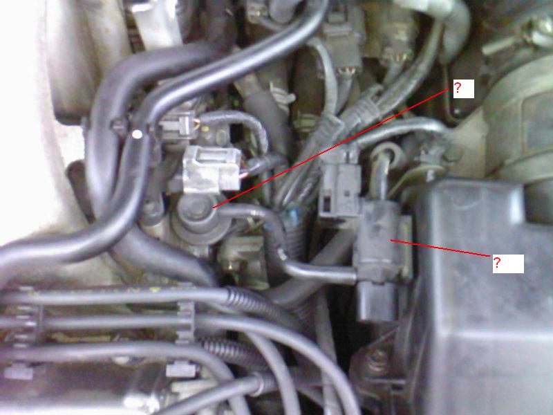

Ich habe zunächst versucht den Bezindruckregler und seinen Schlauch zu finden, dies ist mir nicht gelungen.
"Der Benzindruckregler sitzt auf der Einspritzleiste, also oben im V zwischen den Zylinderreihen, in der Mitte des Ansaugkrümmers, wo die 2x3 Einlaßrohre in den Motor münden."
Ich hab dort wirklich kein Kästchen gefunden.
@Highscore: Wenn Du mir das anhand der Bilder nochmal zeigen könntest das wäre schön.
Ich habe zwei Bauteile im ersten bzw zweiten Bild in Verdacht dass diese der besagte Benzindruckregler sein könnten, weiss es aber nicht.
Ich hoffe die Bilder reichen um den Regler zu lokalisieren.

auf Bild 2 heißt Du beide Komponeten gefunden, auf die es ankommt: das runde Ding ist der Benzindruckregler, das eckige Teil mit dem Stecker dran der Magnetschalter, mit dem das Motorsteuergerät den Unterdruck für den Regler kontrolliert.

Die Verbindungsschläuche der beiden Teile habe ich alle kontrolliert, scheinen ok zu sein, um hunderprozentig sicher zu gehen werde ich morgen alles nochmals kontrollieren mit dem Hintergrund dass ich jetzt genau weiss dass es diese beiden Teile sind die Du meintest.
Könnte vielleicht eines der beiden Teile defekt sein? könnte man diese durchmessen, oder anderweitig testen? Den Stecker des Magnetventils werde ich auch mal an den Kontakten reinigen (Kontaktspray), was ich auch schon an diversen Steckern gemacht habe.

Habe heute nachgesehen, die Schläuche zwischen dem Benzindruckregler und dem Magnetventil sind in Ordnung.
Die Plastikkappe am Magnetventil vorne, gehört die so drauf? Kann man die Bauteile durchmessen falls sie defekt sind?

das Ventil kennt nur auf und zu. Du kannst es testen, indem Du es ausbaust, Spannung auf die Anschlüsse gibst und schaust, ob Du durchpusten kannst oder nicht.
Es gäbe noch eine andere Möglichkeit, die Benzindruckregelung zu testen: Laß den Motor im Leerlauf laufen. In diesem Betriebszustand sollte der Regler den Benzindruck reduzieren und Unterdruck auf dem Schlauch anliegen.
Zieh dann einfach den Schlauch von dem Benzindruckregler - besagtem kleinen runden Ding auf der Einspritzleiste - ab, halt aber den Schlauchlzu, damit der Motor keine Falschluft zieht. Der Motor sollte bei diesem Test sofort signifikant anders, weil viel fetter laufen, gegebenfalls geht er gleich.
Wenn sich nichts ändert, ist der Regler kaputt.
