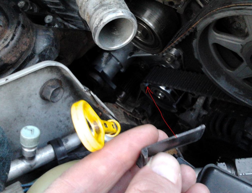

das kann mit eine Umlenkrolle/Führungsrolle pasieren
Hallo Leute,
ich hatte vor paar Tagen ein lauter Geräusch an dem Motor von meinen X6. Es hat sich so angehört, ob Hydrostössel Geist aufgegeben hat, oder hydraulischer Spanner am Zahnriemen kaputt wäre. Heute habe ich es auseinander gebaut und habe folgendes entdeckt:
Ich hoffe, dass die Bilder hier mit kommen.
Die Kunststoffummantelung von eine Umlenkrolle ist gebrochen.
Ich habe vor 50Tkm den Motor ausgetauscht. Der Motor hatte gerade 93 Tkm (laut Verkäufer). Weil der Zahnriemen wie neu aussah, habe ich dran gelassen. Und jetzt so was. Ich habe einen günstigen Zahnriemen-Satz gekauft. hier sind alle Rollen mit Kunststoffummantelung. Hat jemand schon mal so ein Satz eingebaut gehabt?
