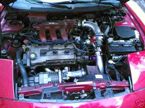

martin@xedos6
Also in den probe passt der kompressor schon mal
Hits:	264
Größe:	17,4 KB

Runaway
hmm... so wie es aussieht ist die Frisch/Kaltluftzufuhr nicht gerade optimal, das sollte man ein wenig verändern... wie siehts eigentlich mit den Motorabmessungen vom KL zum KF aus sind die Größen identisch?? Wenn ja dann wäre es sinnvoll, vorher auf KL zu swappen, weil da die ganzen Ersatzteile billiger sind (da der Motor eh neu aufgebaut werden muss) und mehr PS+Hubraum hat...
Weil eigetragen kriegste den Kompressor eh nicht wenn illegal dann richtig^^

klose

der probe at auch anch vorne viel mehr platz als der x! man müsste den motorkühler weiter nach vorne setzten!

Runaway
Wieviel cm ca? Aber ist eigentlich relativ egal, da die Motorblockgröße wichtig ist... Ist sie gleich groß, dann musste musste egal ob KF oder KL den Kühler mach vorne versetzen... Was eh extrem schwer ist...

sooo oviel platz hab ich^^ kl+fächer und da kannste knicken mit kompressor!
der kühler müsste direkt an die stelle des klimakühlers kommen und trotzdem würd es richtig ech werden, wegen der größe und der ventilatoren! aber nya mit geld kann man alles machen^^

martin@xedos6
Ja im x6 ist wirklich sch... eng.
Ich mag ja eng, aber so eng dast ihn dann nicht reinkriegst ist dann auch wieder blöd.
