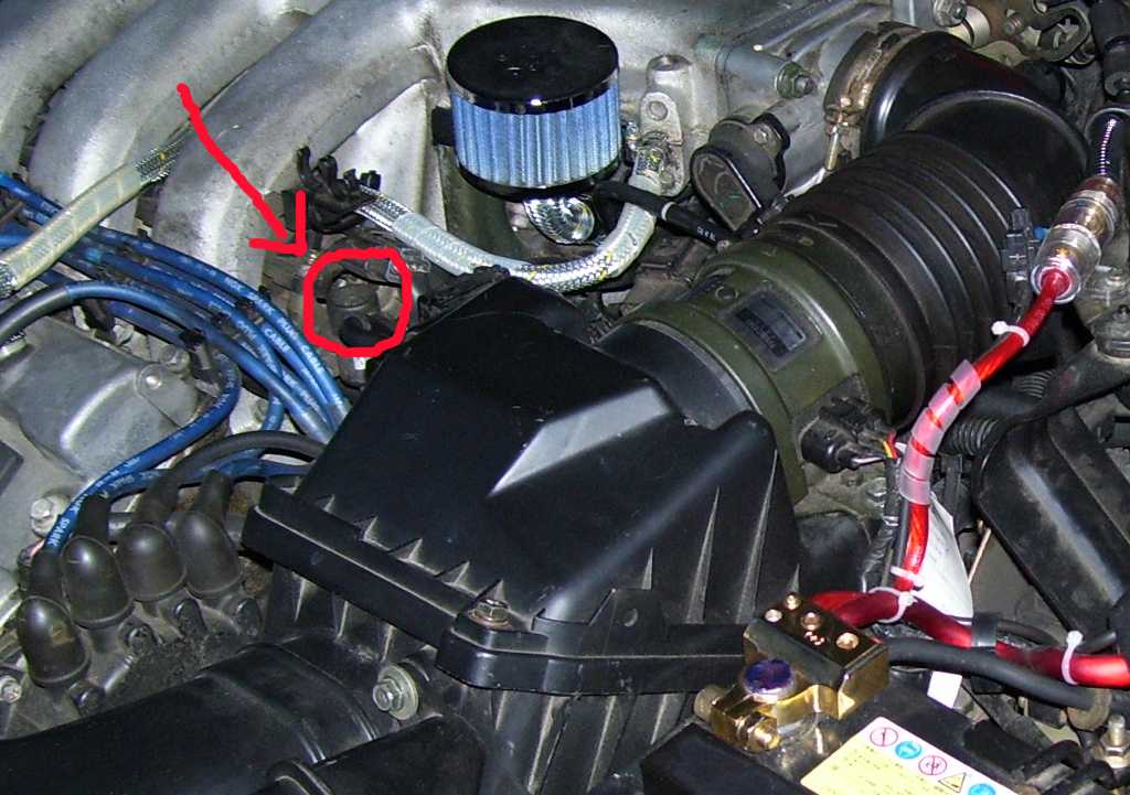

An nen Druckminderer habe ich auch schon gedacht, nur wo sitzt das ding ?

Moin Xs!le,
... da sitzt der Druckminderer

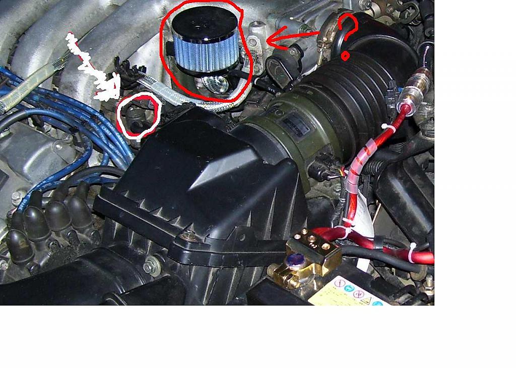

was ist das ?
