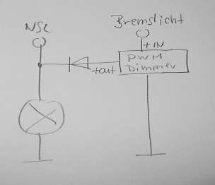

PS Stell mir das so vor..

Dafür bräuchte ich aber einen Dimmer, der gegen +12V schaltet (siehe Skizze). und genau so einen habe ich noch nicht gefunden.
