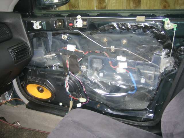

Hab nun endlich mal meinen ganzen Mut (und ein paar Urlaubstage) zusammengenommen und tatsächlich die olle Türpappe abbekommen
Bei mir ging es um die vordere Beifahrertür:
Unter der Plastikkappe ist eine Schraube:
Im Ablagefach, hinter den beiden schwarzen Abdeckkappen, auch jeweils eine:
Und untendrunter sind auch noch zwei:
Dann die Umrandung des Türgriffs und die zum Vorschein kommende Schraube entfernen - die Umrandung kann man z.B. mit einem Taschenmesser rundum anheben:
Dann noch links, unten und rechts ziehen um die Clips zu lösen. Das Spiegeldreieck inkl. Hochtöner entfernen (ist nur gesteckt). Anschließend etwas kräftiger nach oben drücken/ziehen, und man kann die Verkleidung abnehmen:
So sieht die Pappe von hinten aus:
Fies: Links neben dem Türgriff ist diese Halterung:
.. zu der dieser Nippel gehört:
Sowie diese:
.. und diese Plastikstücke:
.. zu denen jeweils dieses Gegenstück gehört:
Für neue Boxen ist definitiv genug Platz:
Und einmal weniger wundere ich mich über das Leergewicht des X9:
Hinter der Türverkleidung sowie in den Türen sind Styroporwürfel, die wohl für einen besseren Klang beim Schließen sorgen sollen:
