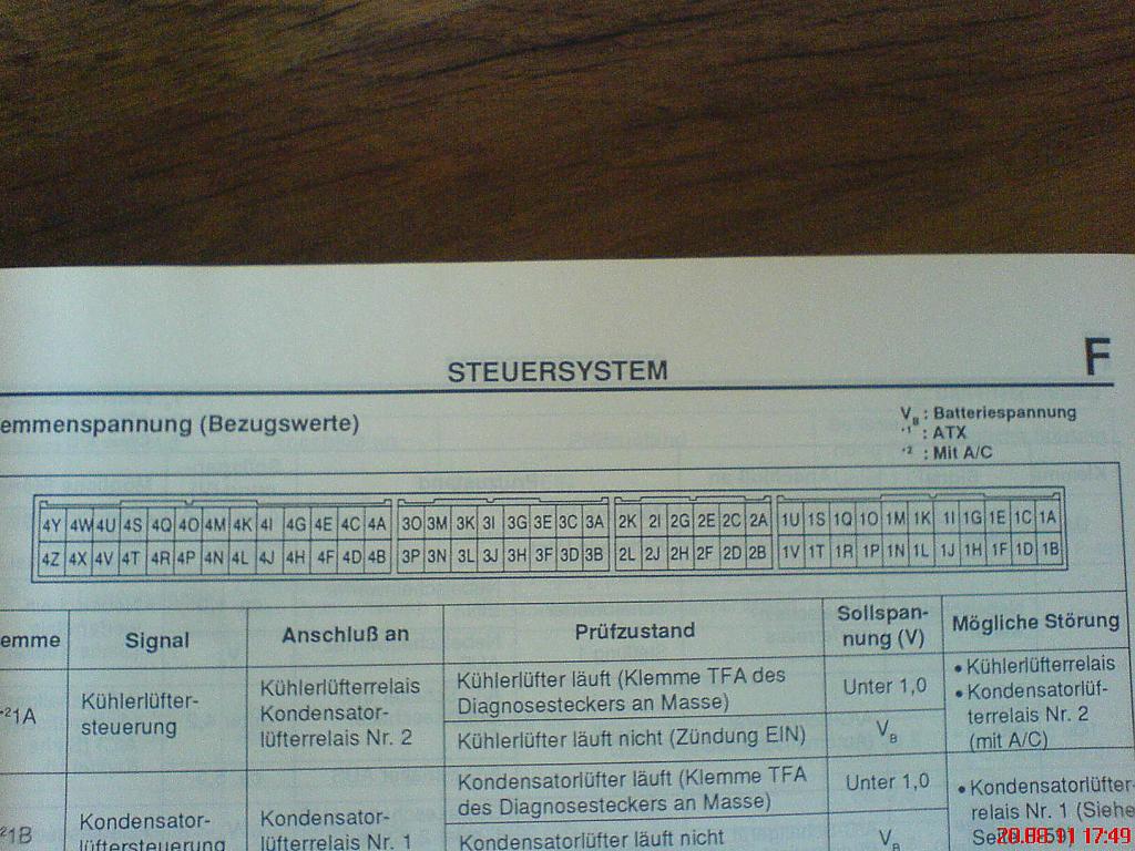

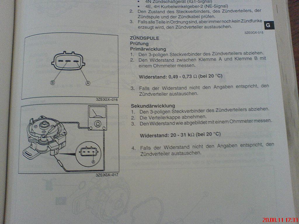

is echt blöd... nach dem Wühlen in meiner weit zurückliegenden Erfahrung-> könnte auch ein Zündungproblem sein, warte mal
so, hab im WHB nachgeguckt. zwei Fehler, die deiner Beschreibung entsprechen, eine Abhilfe zielt sofort auf Zündmodul ab, die andere möchte ein Problem mit eben diesem erst ausgeschlossen haben, bevor es weitergeht.
Multimeter dabei?
mach erstmal das da unten...

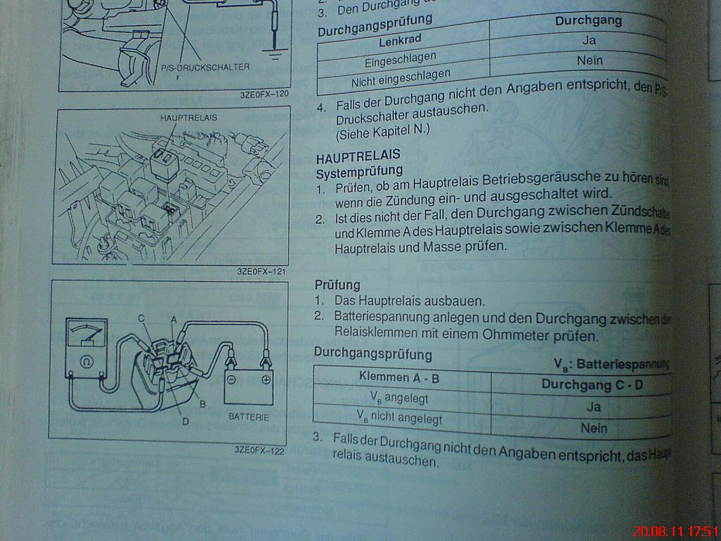

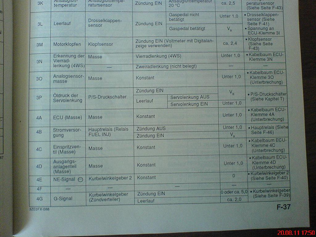

Alt 20.08.2011, 17:59   #12
jochy
Nachtrag
Bilder unten.
aber beim LMM brauchst du nicht ans Steuergerät. Mit einer ganz dünnen und scharfen Nadel in den Stecker (vorsichtig!) stechen und messen gem. Anweisung

Alt 20.08.2011, 21:20   #14
jochy
nimm eine feine Nadel und picks damit die Kabel an, danach einen Tropfen Kleber auf die Einstichstelle.
der Zündverteiler hat zwei Stecker. der 3-polige (das Bild, was ich gepostet habe), bezieht sich nur auf die Zündspule, die sitzt da mit drin. Der andere Stecker, müsste sechspolig sein, liefert Daten ans SG über Schließwinkel, OT-Signal usw. SG moduliert daraus den Primärstrom.
Alt 21.08.2011, 19:56   #15
neo303
Registriert seit: 17.03.2009
Beiträge: 1.319
Xedos 9 KL (2.5) '96
so, um nicht mit dem kleber rumpatzen zu müssen habe ich von hinten entlang der kabel eingestochen und so die spannung abgenommen.
ergebnis: (erster wert: zündung an, zweiter wert: leerlauf)
klemme A: 0,06 / 0,04 V
klemme B: 1,50 / 2,25 V
klemme C: 12,35 / 14,35 V
auswertung:
klemme A sollte "unter 1 V" sein - ok, 0,06 / 0,04 ist unter 1 V, aber soll das wirklich so niedrig sein??
klemme B sollte "ca. 0,60 / ca. 1,60V" haben - ich denke, das ist der übeltäter!!
klemme C zeigt anscheinend die batterie- / lima-spannung - scheint ganz ok zu sein, oder?
also werde ich diese woche mal schauen, ob ich beim lokalen mazdahändler einen passenden lmm bekomme. leider sind die teile ja auch RICHTIG teuer! der hier ginge noch und der versand wäre auch nicht so schlimm. oder weiß wer was günstigeres? (peter hat im shop gerade nichts, soweit ich sehen konnte...)
