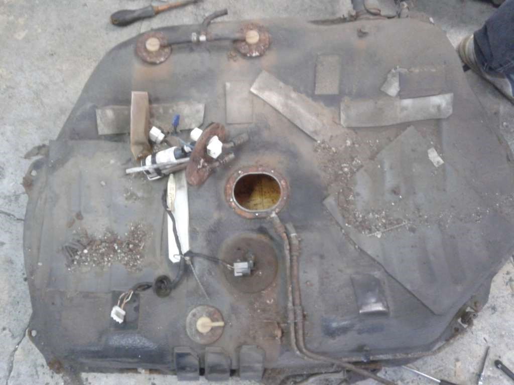

Alt 24.03.2014, 18:15   #14
die Pumpe ist ja im Tank verbaut und Du kommst da nach Demontage der Rücksitzbank recht gut ran. Bei mir waren allerdings die Schrauben von dem Deckel total eingerostet...was de facto eh egal war, da ich einen neuen (alten) Tank kaufen musste.
Wie gesagt, Druckmessung während der Fahrt wäre super. Im Leerlauf hast bald noch mal einen guten Wert. Schau Dir die Benzinleitungen genau an. Die können auch durchrosten. Vielleicht gibt's bereits einen minimalen Durchbruch und es "saftelt" irgendwo raus. Das wäre ja auch ein Grund für den Benzingeruch.

unter der Rücksitzbank kommt man zur Pumpe??? Also bis jetzt hab ich nur den Tankgeber dort gefunden... Oder hab ich irgwas schon wieder vergessen?

Alt 24.03.2014, 20:36   #18
So genau kann ich mich nicht erinnern, aber der Deckel unter der Sitzbank ist doch oval, oder? Damit sollte links der Tankgeber erreichbar sein und rechts die Pumpe. Ansonsten wäre es ja nicht toll, da dann der Tank raus muss (dann kannst dort gleich alles entrosten)
Alt 24.03.2014, 22:31   #19
Saly_x6
Also ich habe nur eine Platte in der Form eines Wankelrotors und unterhalb war nur der Tankgeber.... Also wenn da noch eine wäre hätte ich sie noch nicht entdeckt... Oder is die überhaupt erst unterhalb der Rückenpolster?
Alt 25.03.2014, 07:22   #20
Da musst Du wohl noch mal nachsehen. Ich weiß das auswendig nicht mehr.
