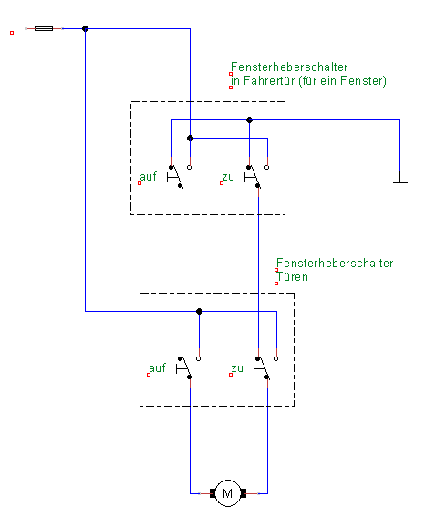

Was mir nicht klar ist, ist die Beziehung der "doppelten" Schalter jeweils untereinander. Denn für alle Türen, außer der Fahrertür, gibt es ja 2 davon. Wenn der Schalter beispielsweise in der Beifahrertür, so wie Du das geschildert hast, in der Ruhestellung A und B auf Masse liegt, wobei A und B direkt mit dem Motor verbunden sind, dann kann das ja für den dafür zuständigen Schalter in der Fahrertür nicht genauso sein, oder umgekehrt. Das gäbe ja bei Betätigung nur eines Schalters einen Kurzschluss.
Wie sind also diese Schalter untereinander verschaltet, hast Du evtl. einen Auszug aus dem Verdrahtungsplan?
Da gibt es keinen Kurzschluss. Alle Schalter sind 1xUm+1xUm. Die Kabel 'A' und 'B' gehen durch den Hauptschalter in der Fahrertür und in gleicher Weise in Reihe geschaltet durch den jeweils zweiten Schalter in der entsprechenden Tür. Jeder Schalter kann entweder Kabel 'A' oder Kabel 'B' auf Plus legen (wobei das ankommende Potenzial gekappt wird).
Wenn ich in der Fahrertür beispielsweise den Schalter für die Beifahrertür nach oben betätige und das Kabel 'A' dort auf Plus gezogen wird, dann würde der Fensterhebermotor nach oben fahren. Drückt der Beifahrer seinen Schalter nach unten, wird dieser Schalter das Kabel 'B' auf Plus legen. Somit führen beide Kabel Plus-Potenzial. Kein Kurzschluss, aber auch kein Stromfluss.
Angehängt mal ein fix zusammengeklimpertes Prinzipschaltbild unserer Fensterheber.
Und zum Dauerplus Serie 1 über Zeitrelais. Ist es vielleicht möglich, das bei Serie 2 nachzurüsten? Das wäre ja ggfs. einfacher, wenn das mit dem Verlegen der Leitungen in die Türen doch so fummelig ist. Außerdem wäre das für mich auch ein Sicherheitsgewinn, dass das Dauerplus dort nicht beim abgestellten Fahrzeug vorhanden ist. Das war ja sicher auch der Grund für das Zeitrelais bei Serie 1.
Das ist kein Zeitrelais bei Serie 1. Die Steuerspannung für das Relais, das die Fensterheber mit Spannung versorgt, kommt vom Steuergerät. Das Steuergerät ist übrigens Bestandteil des Sicherungskastens im Fahrerfußraum. Dieses Steuergerät schaltet das besagte Relais mit Zeitverzögerung aus. Bei Serie 2 gibt es weder das Relais noch den Ausgang am Steuergerät. Würdest Du es bei Serie 2 nachrüsten wollen, bräuchtest Du die benötigte Schaltung im Steuergerät intern.

Ne schon klar dass es keinen Kurzschluss geben kann, deshalb ja auch die Frage, wie die Schalter sich untereinander verhalten. Sie sind eben nicht einfach parallel geschaltet. Wie und warum das sicher ist, sieht man eben erst, wenn man einen Verdrahtungsplan hat.
Schade dass diese Relaissteuerung nicht ohne Weiteres nachgerüstet werden kann. Denn sie dürfte noch einen andern Grund haben.
Denn wenn man in den einzelnen Türen die Schalter an Dauerplus, statt an den über die Zündung geschalteten Power Window Schaltkreis hängt, dann würde die Beleuchtung der Fensterheberschalter nicht mehr ausgehen. Also, wenn ich das nicht falsch sehe, ist das keine so gute Lösung.
Zum anderen kann man aber Wolfgangs Problem (zum Teil) lösen, der ja solche ein Modul nicht verbauen möchte, weil er hin und wieder die Fenster beim abgestellten und abgeschlossenem Zustand offen lassen möchte.
Die Lösung ist einfach der LOCK Schalter. Dieser unterbricht die Masse zu den Fensterheberschaltern, die sich nicht im Haupschalter befinden. Drückt man also diesen Taster, wird beim Abschließen nur das Fenster in der Fahrertür geschlossen.
In der Schaltung kann man auch klar erkennen, dass ein Komfortmodul in das "Schließen" Kabel eingeschliffen werden muss und nicht parallel geschaltet werden kann. Dann würde es nämlich einen Kurzschluss geben.
Man muss also die 4 "Schließen" Leitungen durch das Komfortmodul durchschleifen und sinnvollerweise die Serie 1 Lösung nachbauen, also dafür sorgen dass die Power-Window Leitung nach Ausschalten der Zündung noch einige Zeit stromführend bleibt. Das erspart auch das nachpfrimeln einer Dauerplus Leitung in alle 4 Türen.

Dauerplus braucht man doch nur in der Fahrertür, weil das Komfortmodul ja den Hauptschalter in der Fahrertür simuliert und die Plus 12V ja zum Schließen aller Fenster von dort eingespeist wird (bei Betätigung der Schalter über den Power-Window Schaltkreis, beim Betätigen durchs Komfortmodul über Dauerplus). Der Weg wäre damit ja komplett getrennt vom Power-Window Schaltkreis.
Das Problem, dass die Schalter dauerhaft leuchten, hat man also auch nicht.
