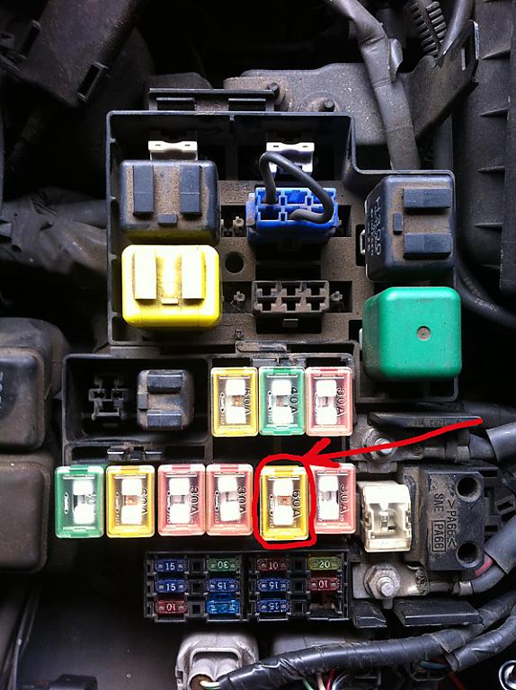

Habe gestern das Auto gestartet. Dann Zündschloss aus, Schlüssel raus - der Motor läuft weiter.
Dann kam mir eine Ideen um eventuell das Zündschloss zu überprüfen.
Wieder das Auto gestartet. Dann vom Zündschloss hinten den großen und kleinen Stecker gezogen , der Motor läuft wieder weiter.
Denke mal, wenn das Zündschloss defekt wäre, spätestens wenn ich das abklemme bei laufenden Motor müsste der ausgehen?
Kann mir das jemand bestätigen?
Gruss Klaus
Alt 19.09.2012, 10:03   #28
Beiträge: 8.622
Gute Idee. Und ja: wenn der Hauptstecker vom Zündschloss abgestöpselt ist, müsste die Zündung eigentlich zwangsweise ausgehen und damit auch der Motor.
Das wiederum stützt eindeutig meine These (siehe Seite 1 dieses Threads), dass irgendwo nachträglich etwas an irgendein Kabel mit geschaltetem Plus angeklemmt wurde, was dann weiterhin Spannung führt.
Spontane Idee: Motor laufen lassen, Hauptstecker vom Zündschloss abziehen (Motor läuft ja weiter) und dann im Sicherungskasten nach und nach die Sicherungen all der Verbraucher ziehen, die nur mit Zündung funktionieren (Radio, Room, Power Window, ....).
Irgendwann müsste der Motor dann ausgehen, wodurch Du den Stromkreis mit dem Übeltäter gefunden hättest.
Hallo Christian,
habe mich heute wiedermal an mein Xedos begeben und deinen Rat befolgt. Habe den Motor laufen lassen, den Hauptstecker und den kleinen Stecker vom Zündschloss gezogen.
Dann die einzelnen Sicherungen im Sicherungskasten Motorraum rausgezogen. Als ich die 60A herauszog ging der Motor aus und im Armaturenbrett sind auch alle Lichter aus. (siehe Anhang Bild)
Jetzt mein Problem. Wer könnte mir sagen wofür dieses Sicherung da ist? Oder vielleicht einen Plan zusenden?
Gruß Klaus

Alt 26.09.2012, 16:50   #30
Beiträge: 8.622
Schaust Du mal auf die Innenseite des Deckels dieses Sicherungskastens, dort findest Du einen Sicherungsplan mit Bezeichnungen.
Allerdings meinte ich nicht die Sicherungen im Motorraum, sondern die im Sicherungskasten im Fahrerfußraum...
